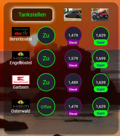

Ich habe mir 2 template Sensoren erstellt für die Sprit Anzeige damit in dem Badge eben Super und Diesel drin steht.
Für den Status der jeweiligen Tankstelle bekomme ich das aber nicht gebacken.
Ich habe hier schon in der Template Sammlung geschaut aber da hat mir so richtig nichts weiter geholfen.
Der eigentliche Sensor hat den Status bei "Offen" "on" das heißt das Wort Offen würde noch rein passen aber Geschlossen eben nicht mehr, dafür dann also "Zu"
Der Sensor für den Status ist ein binary_sensor
binary_sensor.star_osterwalder_strasse_10_status
Aber ich bekomme es nicht hin.
Hier mein Beispielcode mal für eine Spritart so wie es auf dem Foto zu sehen ist
template Sensor:
  star_osterwald_diesel:
    value_template: '{{ states.sensor.star_osterwalder_strasse_10_diesel.state }}'
    unit_of_measurement: Diesel
    unique_id: star_osterwald_diesel
das funktioniert wie zu sehen auf dem Screenshot.
Das Badge auf den Screenshot ist ein Zustandsbadge:
  - type: state-badge
    entity: sensor.star_osterwald_diesel
    style:
      top: 21%
      left: 53%
      transform: none
      '--ha-label-badge-font-size': 1.5em
      '--ha-label-badge-label-color': white
      '--label-badge-red': DarkMagenta
      '--ha-label-badge-title-font-size': 0em
Evtl. muss es auch ein "template badge" sein, dass weiß ich nicht und habe damit auch noch nichts gemacht.
Danke für die Hilfe
Ich hänge mal ein Screenshot ran wie es bisher aussieht

ich bin jetzt ein Stück weiter gekommen und habe mir ein Template dazu erstellt das habe ich für alle 4 Tankstellen getestet und es wird mir jeweils "Offen" oder "Geschlossen/Zu" angezeigt.
Hier mal der Code für eine Tankstelle:
{% if expand('binary_sensor.star_osterwalder_strasse_10_status')|selectattr('state', 'eq','on')| list|count %}
Offen
Zu
Ich denke ich muss mir dafür jetzt einen Template Sensor erstellen, dass versuche ich mal.
Was mir jetzt eben noch fehlt ist wie bekomme ich das nun in das Badge so wie die Anzeige für Super und Diesel.?

soweit ich heute den Tag gesucht habe ist das unit_of_measurement recht starr. Soll heißen ein paar Ansätze habe ich gesehen aber die funktionieren nicht.
Steht im unit_of_measurement: state drin nimmt er aber das nachfolgende konfigurierte "state" nicht.
Also entweder geht das nicht oder ich habe es noch nicht gefunden.
Mein Sensor sieht jetzt so aus und der zeigt auch den state an.
  - name: Status Tankstelle Star
    unique_id: status_tankstelle_star
#    unit_of_measurement: "state"
    state: >
      Offen
      Zu
Vllt. weiß es hier jemand wie man es machen könnte.

Ich möchte ein Zustandsbadge erstellen (type: state-badge) so heißt das Ding. Wie auf dem Screenshot mit diesen 3 Zustandsbadge möchte ich den Status des Badges als "Offen" oder "Zu" anzeigen. Es soll also unter dem Icon den Zustand anzeigen, genau wie bei den Preisen darunter eben "Diesel" oder "Super" steht.
Dafür muss man das "unit_of_measurement" nutzen, da dieses aber immer nur ein festen Wert annehmen kann geht das wohl damit nicht.
Und ja den Template Sensor habe ich schon erstellt, hatte ich das nicht schon geschrieben.? Egal..
Ich habe es bisher so, anstatt dem Icon eben den Zustand, den mir der Template Sensor angibt.
