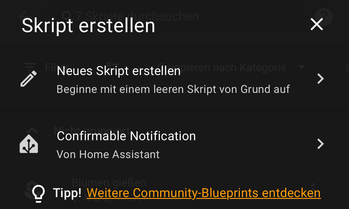

Bin grad ein wenig kurz angebunden.
Aber hast Du Dir mal die Skript Vorlage zum Thema Confirmable Notification angeschaut?
Dann einfach eine Automatisierung mit Deinem Trigger und als Aktion das Script.

Ich habe mich bislang mit den Confirmable Notifications noch nicht befasst, aber so wie ich die Logik vermute verstanden zu haben, sollte eine Automatisierung plus ein Script erstellt werden.
Ich glaube, dass es mit der Variante der Actionable Notifications etwas "schlanker" ist und es braucht keine zusätzlichen Scripts. Oder sehe ich es falsch?
