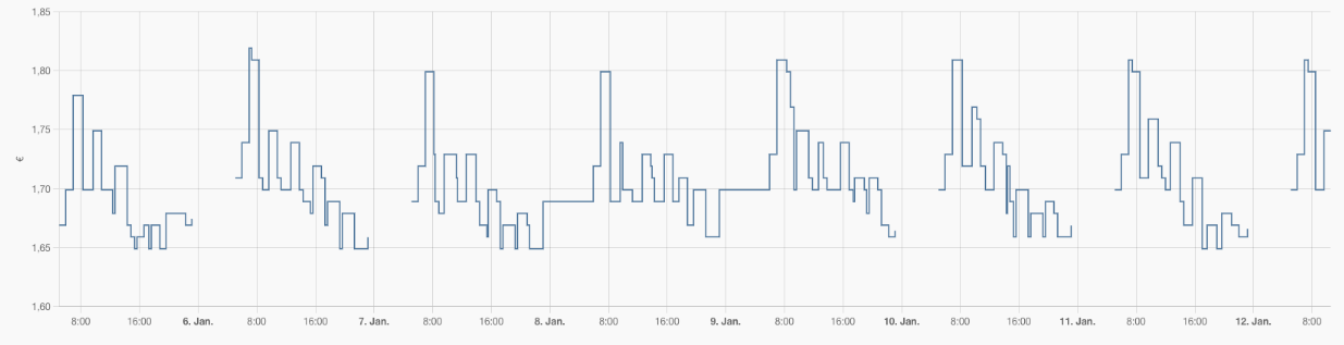

Bei einer Sache könnte es vielleicht auch noch interessant sein, das sind die Benzinpreise, um einfach zu sehen, wann immer der günstigste Zeitpunkt ist. Mit zwei Tagen ist das recht kurz. Aber ich sehe gerade, daß ich da auch mehr sehen kann, also stimmt meine Einstellung wohl nicht:
Bildschirmfoto 2022-01-12 um 10.30.46.png (32.36 KiB) 2682 mal betrachtet
Kein Wunder, dort steht auch das hier:
recorder:
  purge_keep_days: 7
Das habe ich wohl irgendwann wieder verändert.
