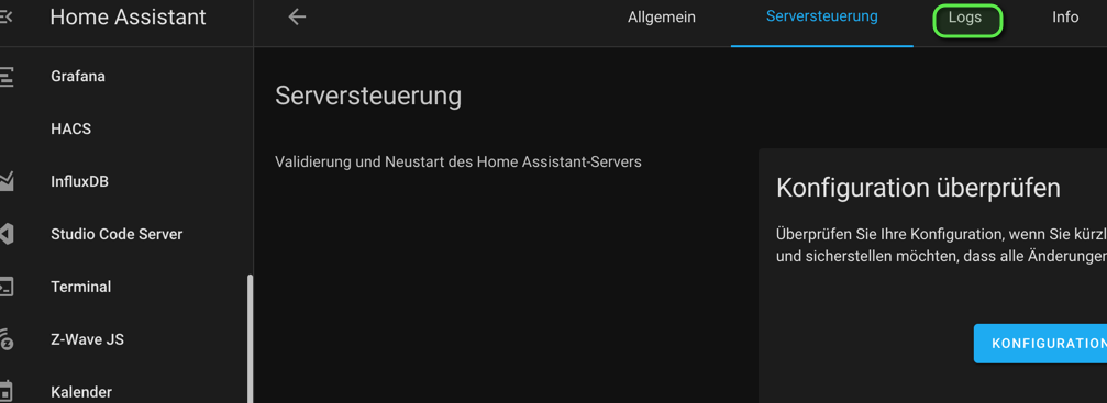

von Friedi
PX80 hat geschrieben: ↑Mi 19. Jan 2022, 08:15 welches Log genau muss ich mir anschauen? ( gerne auf der Kommandozeile )
Greenshot 2022-01-19 09.22.22.png (68.09 KiB) 6523 mal betrachtet
Mit Kommandozeile kann ich leider nicht dienen...
