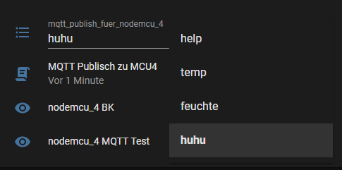

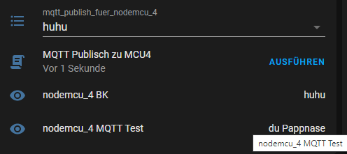

Oben der Helfer, Script ausführen, 2 Sensoren von MQTT Topics für Hin- und Rückmeldung:
Die Optionen ausgeklappt:
Nicht ganz was du willst, aber vielleicht hilfts weiter.
