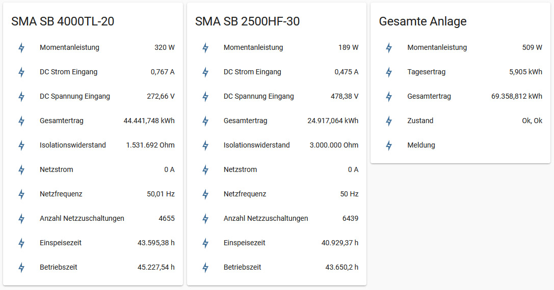

Nachdem ich jetzt an 3 Abenden keinen Erfolgsschimmer verzeichnen konnte, habe ich jetzt am 4. Tag eine Lösung gefunden, alle "relevanten" Werte meiner PV-Anlage darstellen zu können. Anscheinend hat es wohl nur an einem aussagekräftigen Beispiel gelegen. Und dann ging alles ganz fix. Ich mache ja auch alles per Trial & Error. :roll:
Geholfen hat mir dabei ein JSON-Parser.
Das Gerüst steht nun. Feinheiten wären noch die Icons anzupassen und die Sensoren, die statische Werte zurückgeben.

Morgen mache ich dann mal ein Bild vom UI. Jetzt ist das wenig aussagekräftig. Ist ja dunkel draußen.
