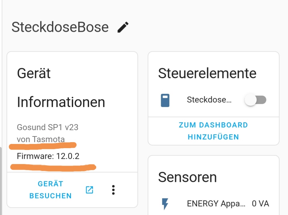

Jim_OS hat geschrieben: ↑Di 22. Feb 2022, 13:29 Bei SetOption19 1 erfolgt die Kommunikation über Mosquitto Broker MQTT und mit dem Befehl SetOption19 0 über die "interne" HA Tasmota Integration.
Ich habe vor ein paar Tagen meine Tasmotas auf Version 12.0.2 upgedatet. Danach hatte ich fast alle Steckdosen sowohl in der Tasmota, als auch in der MQTT-Integration. Da wollte ich in der Consolé bei Tasmota nachschauen, welcher Zustand der Steckdose MQTT hat. Dabei kam bei "SetOption19" die Meldung "OFF". Ich habe es mit "SetOption19 1" wieder eingeschaltet und getestet, ob es nach einem Neustart noch "ON" ist. Das war nicht der Fall. Meine Recherchen brachten hervor, dass "SetOption19" durch "Setoption3" ersetzt wurde. Wohl schon bei einer 11er Version.
Was mich wundert ist, dass die Geräte in beiden Integrationen nun auch verfügbare Entitäten haben.

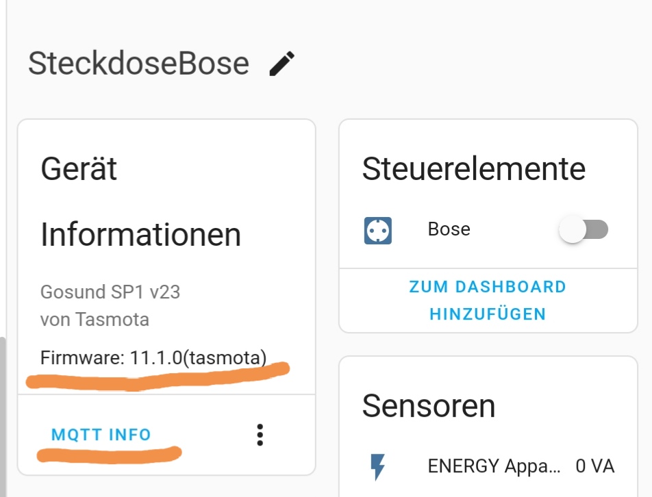

Wo mein Verständnis noch nicht ganz reicht ist, warum werden, wenn ich V 12.0.2 in der Tasmota WebGUI flashe, in HA bei der MQTT-Integration Tasmota Version 11.1.0 und bei der Tasmota-Integration 12.0.2 angezeigt? Und warum ist SetOption19 nach einem Neustart des Gerätes wieder "OFF"?
Wenn Du meinst, dass es nicht wichtig ist, dann lasse ich es so.
Re: MQTT
Hallo Andreas,
ich sage mal so: Beides dürfte so eigentlich nicht sein. :)
Bezüglich der Anzeige der Version-Nr.: Ich nehme an das Du den Mosquitto broker zwischenzeitlich auch schon mal neu gestartet hast? Falls ja habe ich auch keine Erklärung dafür. Bei mir wurden und werden nach einem Tasmota Update die korrekten Version-Nr. bei MQTT angezeigt. Zumindest bisher bis Version 11.x
Ich selber habe hier ebenfalls 12 St. Gosund SP1 im Einsatz und bei mir hat sich die SetOption19 Einstellung nach einem Neustart des Gerätes noch nie verstellt. D.h. so wie SetOption19 eingestellt war so ist es auch nach dem Neustart noch eingestellt. Also auch hier habe ich leider keine Erklärung dafür für Dich. :(
BTW: Warum nutzt Du eigentlich für die Gosund Steckdosen MQTT und zusätzlich auch noch die Tasmota Integration? Eins von beiden würde doch reichen und das würde auch ggf. mögliche gegenseitige Beeinflussungen vermeiden. Wobei ich pers. halt MQTT bevorzuge und auch nur das nutze.
Wobei - vielleicht hattest Du den Grund dafür hier ja schon mal irgendwann und irgendwo gepostet. :)

Jim_OS hat geschrieben: ↑Mi 29. Jun 2022, 17:20 Bezüglich der Anzeige der Version-Nr.: Ich nehme an das Du den Mosquitto broker zwischenzeitlich auch schon mal neu gestartet hast?
Wenn Du das Addon meinst, ja das habe ich.

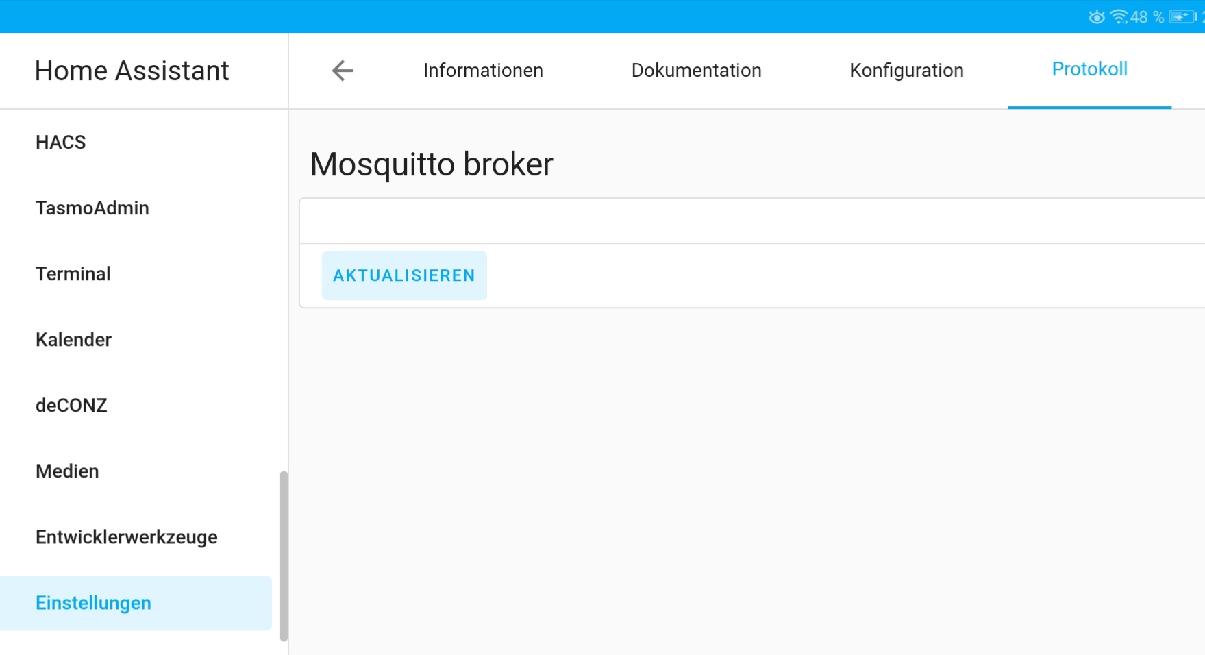

Dann ist das Gerät komplett auch aus der Tasmota-Integration raus. Und auch nicht in MQTT.
Falls etwas gesendet würde kannst Du das dann im Log des Mosquitto broker unter HA sehen.
Unter Einstellungen - Addons - mosquitto broker? Da kann ich ewig warten, bleibt leer.
Hm ... um welchen Helligkeitssensor und LED-Strip geht es denn genau (Hersteller und Modell)? Ggf. könnte ich morgen mal ein wenig nach Infos suchen.
Die Mühe brauchst Du dir erst mal nicht machen. Wie gesagt ein paar geflashte Nuos A1 funktionieren ja. Sind sogar in beiden Integrationen, wenn ich tasmota 12.0.2 geflasht habe.
Ja genau da. Dort werden alle MQTT-Verbindungen aufgelistet, sprich wenn der Mosquitto broker von einem Gerät eine MQTT Nachricht empfängt wird es dort aufgelistet.
Dort müssten auch Deine Gosund und Nous Steckdosen auftauchen, sofern sie Nachrichten an den Mosquitto broker senden.

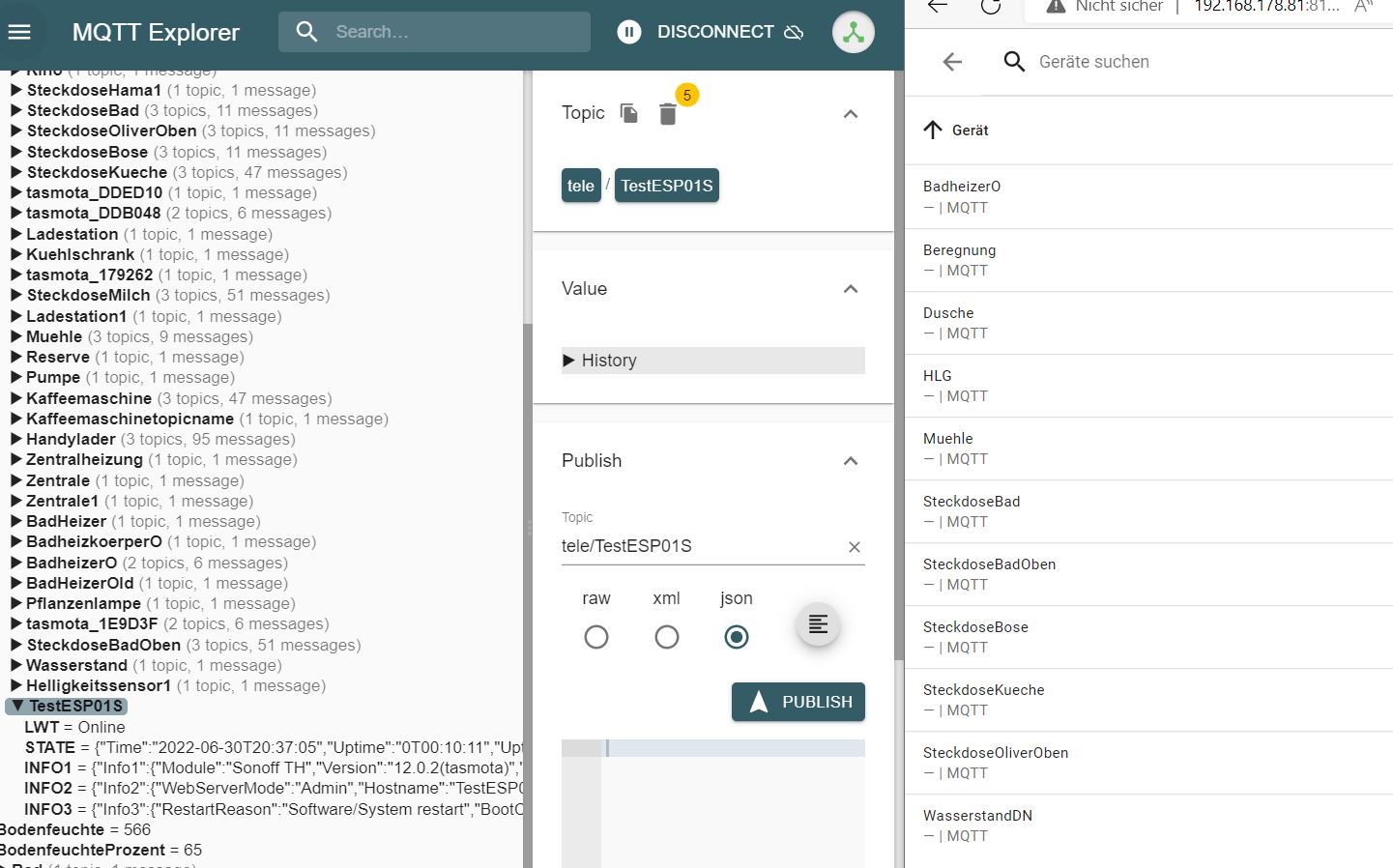

Wenn Du etwas tiefer in MQTT "forschen" willst kannst Du z.B. auch den MQTT Explorer benutzen: http://mqtt-explorer.com/
IP (ggf. auch noch Port falls geändert), Name und Passwort Deines Mosquitto broker eingeben und verbinden. Dann siehst Du alle MQTT Geräte und Entitäten die unter HA vorhanden sind. Das sieht dann bei mir aktuell z.B. so aus.
Damit lassen sich dann viele Dinge anstellen :) - u.a. auch Dinge protokollieren. Aber man sollte dann schon wissen was man tun, ;) da man direkt auf dem Mosquitto broker arbeitet und somit natürlich auch viele Dinge "verhunzen" kann, z.B. Geräte kompl. löschen.
Das bei Dir die Tasmota Geräte sowohl bei MQTT, als auch unter der HA Tasmota Integration auftauchen und dann auch bei beiden Einbindungen alle Entitäten funktionieren, kann ich irgendwie nicht nachvollziehen. M.M.n. dürfte das nicht sein und letzten Endes auch nicht richtig funktionieren. Aber ok, da es bei mir nicht so ist und auch noch nie so war, kann ich das nicht wirklich beurteilen.
Bei dem MQTT-Problem von Helligkeitssensor und LED-Strip vermute ich eher das es ein Problem mit den Template-Einstellungen (sofern genutzt) gibt: https://tasmota.github.io/docs/Templates/

ich habe mir den MQTT_Explorer mal installiert. Und jetzt werde ich ja erst recht verrückt 8-)
Links im Bild siehst Du einen gerade neu mit Tasmota geflashten ESP8266 "TESTESP01S", der in HA nur in der Tasmota-Integration auftaucht. Im rechten Teil des Bildes sieht man ALLES, was mosquitto bei HA gefunden hat. Wenn ich Dich richtig verstanden habe, bin ich ja mit dem MQTT_Explorer auf meinem Raspbi, wo in der mosquitto-Broker für HA läuft (wenn ich es verständlich ausdrücke).
Vielleicht kommen wir ja so weiter.

ok noch ein wenig Grundlagen, wobei ich versuche das in einfachen Worten auszudrücken. :)
Vorab: Ich selber nutze die HA Tasmota Integration nicht, da ich auch noch andere Geräte nutze die über MQTT kommunizieren und somit alles über die HA MQTT Integration laufen lasse.
MQTT ist ein Protokoll - einfach ausgedrückt eine "Sprache" - über die Tasmota Geräte kommuniziert. Darüber "unterhält" sich ein Tasmota Geräte mit HA. Der "Gesprächspartner" bei HA kann entweder die HA MQTT Integration https://www.home-assistant.io/integrations/mqtt oder die HA Tasmota Integration https://www.home-assistant.io/integrations/tasmota/ sein. Beide "Gesprächspartner" nutzen für die "Unterhaltung" aber das MQTT Protokoll. Um MQTT nutzen zu können braucht man den Mosquitto broker. Dieser ist dafür zuständig MQTT Nachrichten zu empfangen, zu verwalten und entsprechend weiterzuleiten. Mit dem Mosquitto broker "unterhält" sich dann die HA MQTT Integration und die HA Tasmota Integration.
Nun zu dem Thema HA MQTT Integration und HA Tasmota Integration gleichzeitig: Wie ich ja schon geschrieben hatte weiß ich nicht ob und wie das funktioniert und was das Ergebnis davon ist. Wieder einfach ausgedrückt ist das aber so als wenn sich zwei Leute (die beiden Integrationen) gleichzeitig mit einer anderen Person (dem Mosquitto broker) "unterhalten". Lt. Tasmota Doku ist das so nicht wirklich vorgesehen und um das zu vermeiden gibt es das SetOption19 Command.
https://tasmota.github.io/docs/Home-Assistant/
Home Assistant has different options of adding Tasmota devices:
- Official Tasmota integration (preferred)
- Manual configuration by editing configuration.yaml
- MQTT discovery (DEPRECATED! NOT INCLUDED IN PRECOMPILED BINARIES!)
Once you configure the Home Assistant Tasmota integration every new Tasmota device with SetOption19 0 set, will be discovered automatically.
Jetzt folgt die entscheidende Info aus der Tasmota Doku:
Transition from MQTT Discovery
If you have been using SetOption19 1 for device discovery, setting it to SetOption19 0 will remove your Tasmota device from the MQTT device list and add it to the Tasmota integrations in HA. They will be treated as new entities in Home Assistant but if you previously used default values they will use the same entity_id as the MQTT discovery devices.
If you opt to switch to MQTT Discovery, issuing SetOption19 1 command will remove all Tasmota entities and add new entities under the MQTT integration.
You can use MQTT Discovery in HA to add sensors and other entities that are not covered with Tasmota integration and associate them with an already discovered device.
Das verstehe ich so das es nur ein entweder oder gibt, aber kein gleichzeitig. D.h. wenn das Tasmota Gerät per SetOption19 mit der HA Tasmota Integration kommuniziert, kann es nicht gleichzeitig auch noch mit der HA MQTT Integration kommunizieren. D.h. z.B. ein Tasmota Sensor liefert seine Daten an den Mosquitto broker, aber dieser liefert diese Daten dann entweder an die HA MQTT Integration oder die HA Tasmota Integration.
Wie schon erwähnt weiß ich nicht welche Command Optionen es bei Tasmota alle so gibt, aber der Befehl SetOption19 ist klar definiert: Entweder oder und nicht gleichzeitig. ;)
Wie ich auch schon erwähnt hatte ist es hier bei mir so das, wenn ich den Befehl SetOption19 nutze, ein Tasmota Gerät entweder von der HA MQTT Integration gefunden und eingebunden wird oder von der HA Tasmota Integration. Aber nicht beides gleichzeitig - so wie Du sagst es ja bei Dir ist. :o
Als ich mit HA angefangen habe und mir dadurch erstmalig das Thema MQTT über die Füße gelaufen ist, war ich auch erst etwas verwirrt. Ich hatte mich damals an irgendwelchen Install.-Anleitungen aus dem Internet orientiert, ohne überhaupt die genauen Hintergründe zu kennen, oder zu verstehen. :lol: D.h. mir war z.B. der Unterschied zwischen dem Addon Mosquitto broker
und der Mosquitto broker MQTT Integration
nicht so wirklich klar. Ist das denn nicht das gleiche? Da steht doch bei beide Mosquitto broker in der Überschrift. :lol:
Dann hieß es in der einen Install.-Anleitung man müsse den Mosquitto broker installieren und die Tasmota Integration und in einer andern Anleitung war dann wieder die Rede von dem Mosquitto broker und der Installation von MQTT. Usw. Usw. Usw.
Vielleicht ging oder geht es Dir ja ähnlich und durch das viele "herumprobieren" liegt jetzt das ein oder andere bei Dir im Argen. :) Ich kenne Deinen Wissensstand nicht und ich weiß auch nicht was Du wo, wie und worüber alles so installiert und eingerichtet hast. Vielleicht wäre es aber ein guter Ansatz bei Deiner Mosquitto broker Installation mal ein wenig Tabula rasa zu machen und (kompl.) von vorne zu beginnen. Im Moment scheint mir da doch einiges durcheinander zu laufen und es scheint mir so als stocherst Du ein wenig im Nebel herum. :)
Falls ein Neuanfang nicht in Frage kommt solltest Du zumindest klären worüber Du die Tasmota Geräte bei HA einbindest und nutzt willst und dann eine klare und einheitliche Linie fahren.
Ja mit dem MQTT Explorer bist Du "auf" dem Mosquitto broker und siehst dort alle Einträge von und zu Geräten die der Mosquitto broker "kennt", mit denen er kommuniziert und von denen er Nachrichten verwaltet (empfängt und versendet). Bitte aber jetzt nicht anfangen über den MQTT Explorer irgendwelche Dinge zu editieren, es sei denn Du weißt genau was Du tust! :!:
