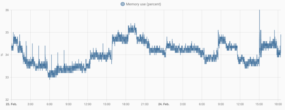

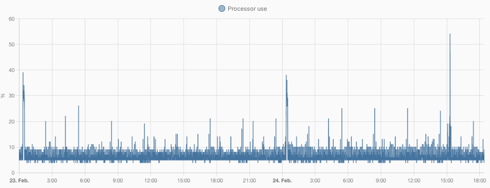

Probiere es doch einfach einmal mit dem Pi 4 aus und beobachte wie der ausgelastet ist. Bei meinem sieht es so aus:
Bildschirmfoto 2022-02-24 um 18.25.10.png (49.09 KiB) 8725 mal betrachtet
Mit der Speicherauslastung:

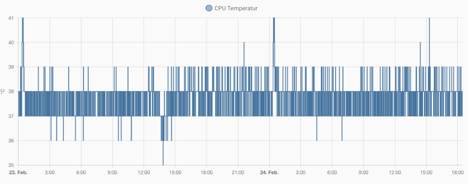

und der Temperatur (passiv durch Argon One Gehäuse gekühlt):
Bildschirmfoto 2022-02-24 um 18.26.44.png (37.07 KiB) 8725 mal betrachtet

carsten_h hat geschrieben: ↑Do 24. Feb 2022, 18:23 Bei meinem sieht es so aus:
Sind das Entitäten oder wo finde ich das?

Andreas hat geschrieben: ↑Do 24. Feb 2022, 20:50wo finde ich das?
Für die cpu-Leistung ist das:
sensor.processor_use
für den Speicher:
sensor.memory_use_percent
die Temperatur ist:
sensor.cpu_temperatur
Dazu braucht man in der configuration.yaml:
  - platform: systemmonitor
    resources:
      - type: memory_use_percent
      - type: processor_use
  - platform: command_line
    name: CPU Temperatur
    command: "cat /sys/class/thermal/thermal_zone0/temp"
    unit_of_measurement: "°C"
    value_template: "{{ value | multiply(0.001) | round(0) }}"
