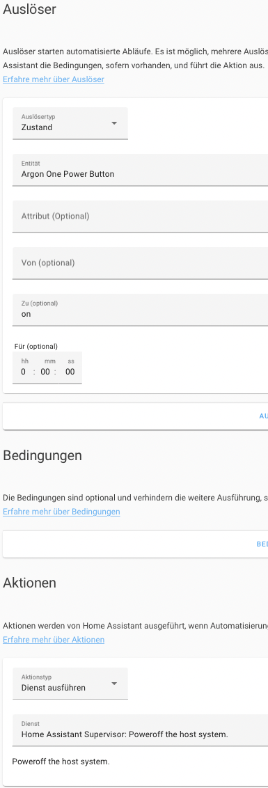

Dadurch kannst Du mit folgender Automatisierung:
Bildschirmfoto 2022-03-12 um 16.45.22.png (178.76 KiB) 2663 mal betrachtet
durch Doppelklick auf den Powerbutton das Home Assistant OS herunterfahren.

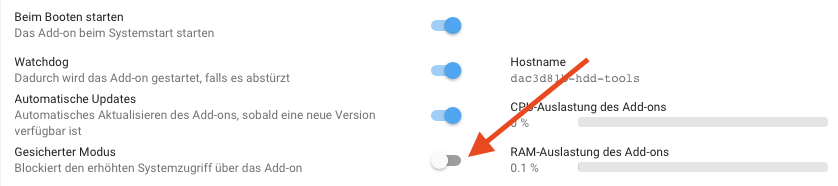

Hätte jetzt schon mehrfach die Anleitungen studiert, aber irgendwas läuft beim Schritt 1 schon falls. Ich bekomme trotz hard-power-off und zweifach Neustarts diese Meldung im HassOS I2C Configurator Log nicht weg. Falsch eingebaut kann ich ja die Platine nicht haben oder?
I don't see I2C.
mount: permission denied (are you root?)
Detected Protection Mode is enabled. Disable Protection Mode in Info Screen.
no sda1 config found
no sdb1 available
no mmcblk0p1 available
This Configurator did it's job. Perform a hard-power-off reboot now.
You will need to reboot twice total, once to place the files, and again to activate the I2C.
Re: Raspi hängt sich bei mehrfachen HA Neustarts auf
Verfasst: So 13. Mär 2022, 15:40
Da steht der Fehler:
Markus hat geschrieben: ↑So 13. Mär 2022, 15:12Detected Protection Mode is enabled. Disable Protection Mode in Info Screen.
Das muß beim I2C Addon so aussehen (das I2C Addon habe ich nicht mehr installiert, da es nach einmaliger Einstellung nichts mehr machen muß):
Bildschirmfoto 2022-03-13 um 15.38.56.png (82.7 KiB) 2644 mal betrachtet

Verfasst: So 13. Mär 2022, 16:24
von Markus
Danke, das war der Grund....jetzt läuft es *thumbsup*
