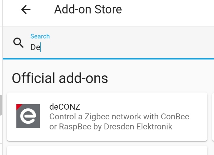

Hallo Carsten (kann ich das h weglassen?),
carsten_h hat geschrieben: ↑Mi 23. Mär 2022, 08:49 Sicher reicht der eine Pi aus, aber Du mußt zwei Dinge installieren. Zum einen das deCONZ Addon und dann noch die deCONZ Integration. Das sind zwei völlig unterschiedliche Dinge!
Ist es das richtige Addon?
Das beruhigt mich. Wenn ich es richtig verstehe ist beides im HA "enthalten".

Ja ist das richtige Add On.

Andreas hat geschrieben: ↑Mi 23. Mär 2022, 17:38 Ist es das richtige Addon?
Ja, das sieht gut aus. Dann noch die passende Integration dazu.
