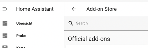

Andreas hat geschrieben: ↑Mi 23. Mär 2022, 08:31 Ich dachte, in HA die Integration installieren, Stick ran, neu starten, Stick einrichten und dann die Geräte. Aber so einfach scheint es nun wohl doch nicht zu sein
Sicher reicht der eine Pi aus, aber Du mußt zwei Dinge installieren. Zum einen das deCONZ Addon und dann noch die deCONZ Integration. Das sind zwei völlig unterschiedliche Dinge!
Das Addon muß über den Addon Store installiert werden:
Bildschirmfoto 2022-03-23 um 08.52.25.png (37.19 KiB) 3789 mal betrachtet
(ich habe bei mir die Quelle für das deCONZ Addon nicht, daher kann ich das nicht zeigen.

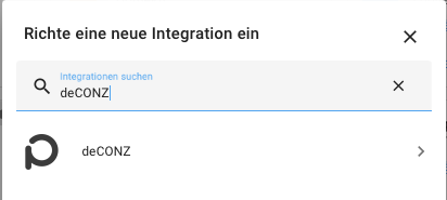

Und die Integration über die Integrationen.

Ein Addon ist eine parallel zu Home Assistant laufende Software in einem eigenen Container (Home Assistant Core ist auch nur ein Container).
Eine Integration ist nur die Verbindung von irgendetwas außerhalb zu Home Assistant, um die Geräte einzubinden.
