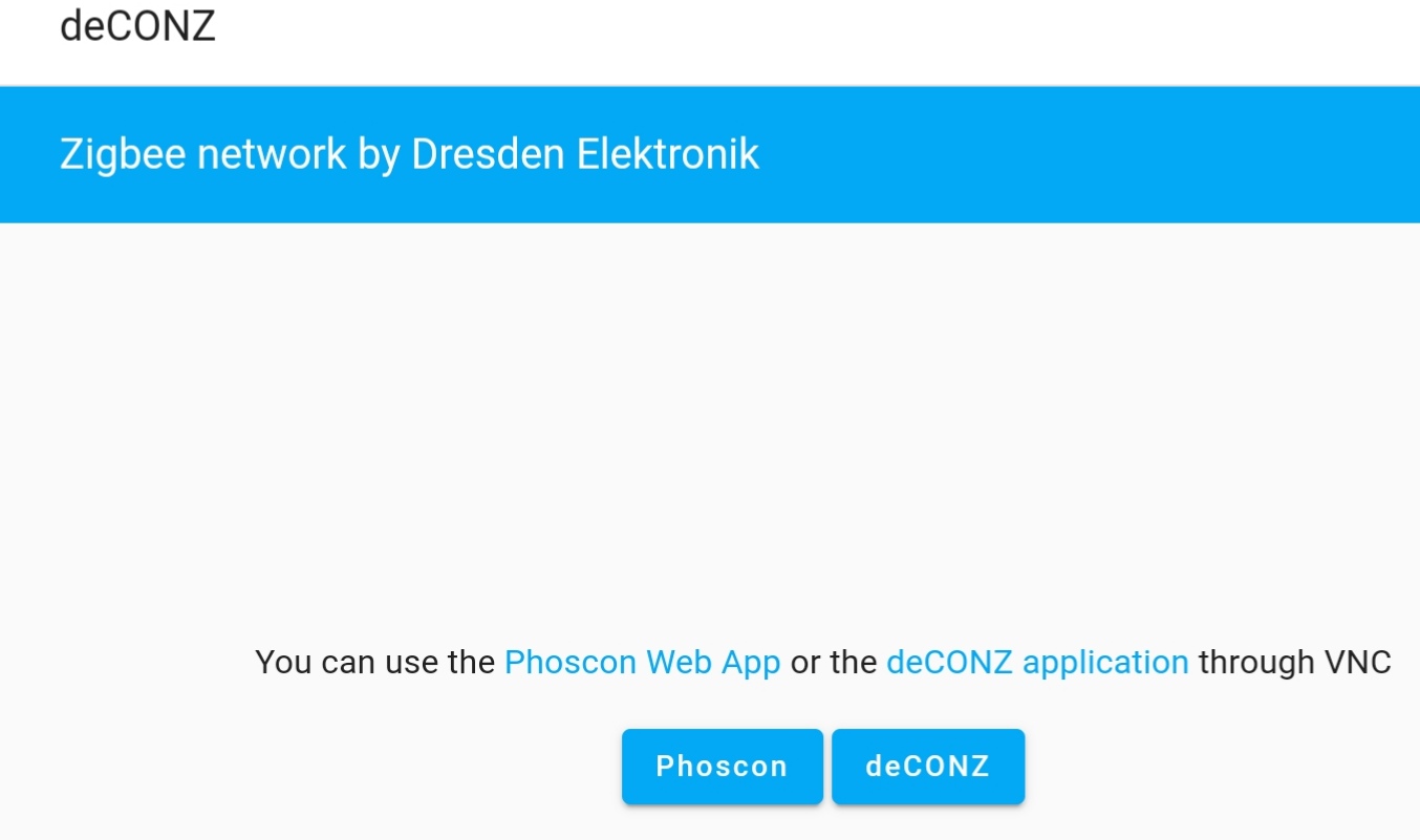

beim Installieren der deCONZ-Integration stolperte ich darüber, dass ich das deCONZ-Gateway entsperren sollte. Dazu sollte die Taste "Gateway entsperren" gedrückt werden. Im deCONZ-Addon (entweder auf das Symbol in der Seitenleiste wenn ihr es angehakt habt oder im Addon "Benutzeroberfläche öffnen") fand ich nichts, wenn ich deCONZ auswählt. Dort soll aber Phoscon gestartet werden. Denn da kommt man über Einstellungen zum Gateway und dann unten auf das Zahnrad *erweitert* klicken. Nun kann dort das Gateway entsperrt werden.

Phoscon App öffnen -> Passwort für Login erstellen (falls noch nicht getan)
In Phoscon Einloggen, auf das Gateweay wechseln, auf die Advanced Ansicht und Authenticate 3rd Party App auslösen.
Jetzt die deconz Integration in Home Assistant einrichten. (Dein erstes Bild)
