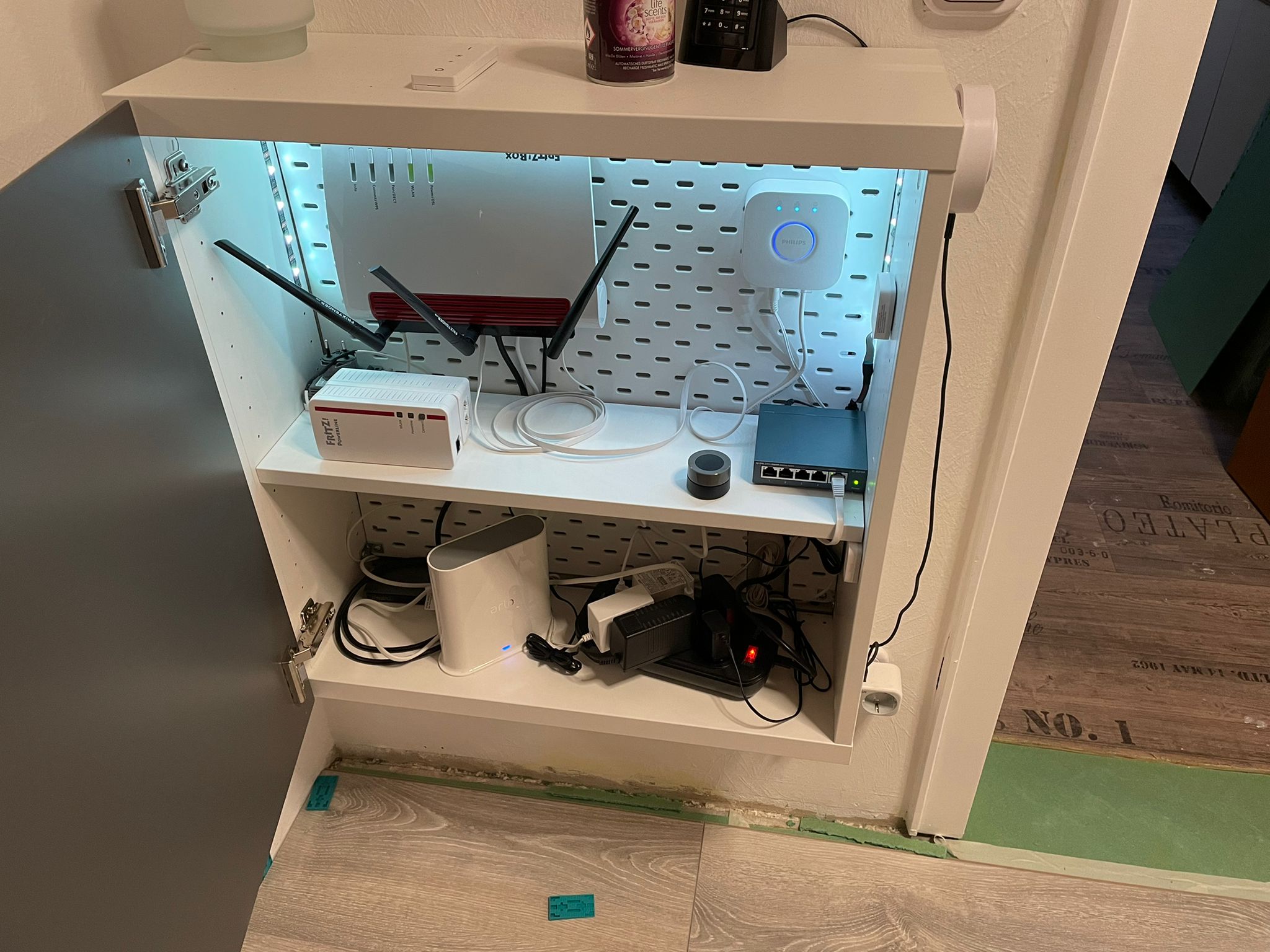

Aktuell nicht im Einsatz, aber Plane den Flur indirekt zu beleuchten.
Generell schaue ich nur nach adressierbaren bzw lichtstrips wo die farbe segmentweise wählbar ist, und nicht alles gleich leuchtet.
Zur Auswahl kämen bisher
- HUE Gradient Lightstrip, einzige Zigbee Strip den ich gefunden hab der das kann
- Govee RGBIC Lightstrip (WLAN)
- DIY: Wemos D1 mini + WS2812B Lichtstrip (WLAN) oder SK2812
Der SK2812 Lightstrip hat neben der RGB Led noch eine weiße, die entweder kalt, warm oder neutral weiß ist (weiße farbe ist nicht wechselbar, da muss man sich beim kauf fest entscheiden welcher farbton es werden soll.)
Einen Strip hab ich in meinem Routerschrank der mit einem Tür Sensor verbunden ist :)

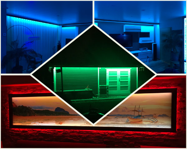

Ich verwende fast ausschließlich hochwertige RGB(W) Strips als Meterware.
Angesteuert von Z-Wave oder ZigBee RGBW Controllern.
In den meisten Fällen als indirekte Beleuchtung.
Weitere Anwendungen:
  • Bettumrandung
  • Bodenleiste Küchenzeile
Seit neusten auch mal was ganz modernes.
Nanoleaf 😀
