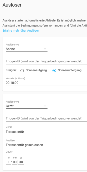

Re: Sicherstellen, dass geschaltet wurde
Verfasst: Fr 13. Aug 2021, 09:19
Friedi hat geschrieben: ↑Fr 13. Aug 2021, 06:49 Das sind dann aber insgesamt 2 Automatisierungen…
Du kannst auch für eine Automatisierung mehrere Auslöser definieren:
Bildschirmfoto 2021-08-13 um 09.17.53.png (41.31 KiB) 2018 mal betrachtet

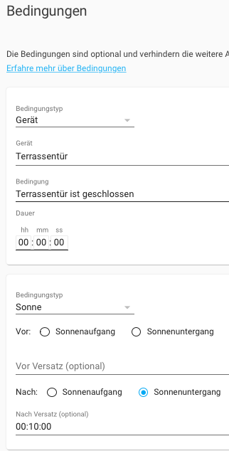

In der Bedingung dann genau die beiden gleiche noch einmal:
Bildschirmfoto 2021-08-13 um 09.18.53.png (36.99 KiB) 2018 mal betrachtet
