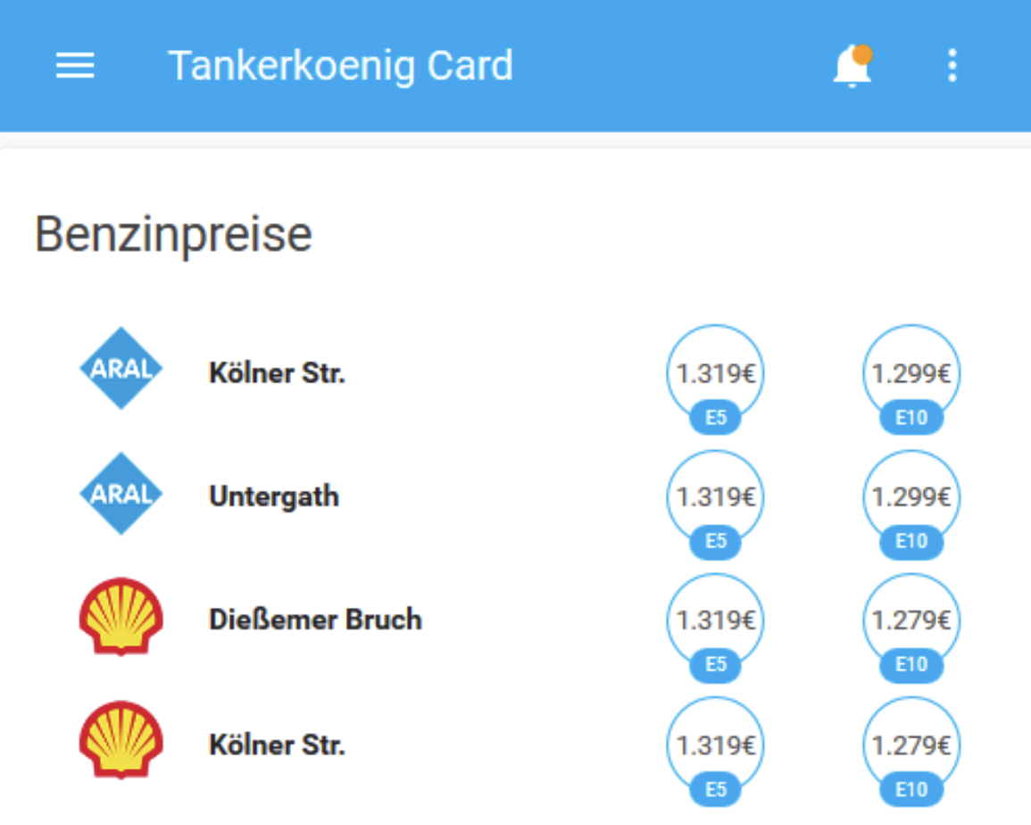

Leider funktioniert die tankerkönig-Card jetzt nicht mehr, tankerkönig ist zwar jetzt integriert in HA aber die Card haben sie wohl nicht übernommen.
Dabei fand ich die Ansicht sehr schön, ne Idee wie man das wieder hin kriegen kann ?
Re: HA-Core 2022.4.0 ist richtig gut geworden!
Chriz hat geschrieben: Do 7. Apr 2022, 05:48 Leider funktioniert die tankerkönig-Card jetzt nicht mehr, tankerkönig ist zwar jetzt integriert in HA aber die Card haben sie wohl nicht übernommen.
Oh, Du hast Recht, das ist mir gestern gar nicht aufgefallen.
Die Tankerkönig Card ist ja nur eine Anzeige der Tankerkönig Integration. Die haben so erst einmal nichts miteinander zu tun. Solche Anzeigen sind ja nur für die Standard-Geräte in HA selber enthalten, aber nicht für irgendwelche Integrationen.
Da muß der Entwickler der Tankerkönig Card tätig werden, damit das wieder funktioniert.
Und es tut sich auch schon etwas auf github: https://github.com/panbachi/tankerkoenig-card/issues/13
Falls Du die Preise meinst, die wirst Du wohl nicht so schnell wiederbekommen.

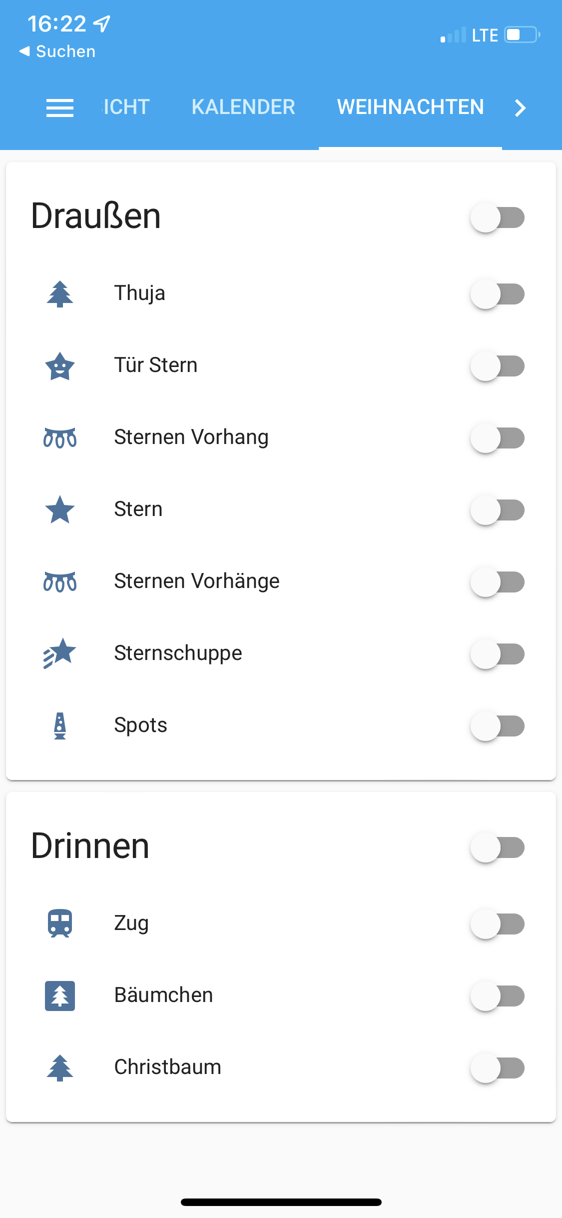

Es ist doch generell eine ziemlich große MDI Liste mit dabei, so dass das Steckdosen ICON geändert werden konnte und wenn es nicht gerade eine Gruppe war (wo dann in der YAML das ICON geändert werden musste) konnte das ICON doch schon direkt in der GUI entsprechend geändert werden.
BSP
Das sind alles Steckdosen wo die ICONS geändert wurden.
Wo worin Unterscheidet sich nun diese neue Methode so besonders zu der Alten? Irgendeinen besonderen anderen Grund muss das doch haben oder nicht?

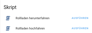

Ich habe mir vor einiger Zeit einmal zwei Scripts als Rollladenbetätigung umfunktioniert. Damit habe ich jetzt einen Rollladen, obwohl dahinter nur zwei Scripts stecken, die per Infrarot-Befehl über einen Harmony Hub meine Rollläden ansteuern.
Alt:
Bildschirmfoto 2022-04-07 um 16.38.11.png (12.07 KiB) 4251 mal betrachtet
Neu:
Bildschirmfoto 2022-04-07 um 16.38.50.png (6.14 KiB) 4250 mal betrachtet

carsten_h hat geschrieben: Do 7. Apr 2022, 07:26Da muß der Entwickler der Tankerkönig Card tätig werden, damit das wieder funktioniert.
Es gibt eine neue Version der tankerkoenig-card, die das Problem behebt!
Man muß nur das readme lesen, denn man es muß noch etwas (status:) in die Konfiguration eingefügt werden.

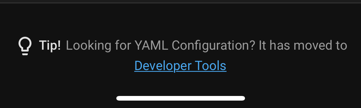

und jetzt ist es doch passiert .. wo finde ich den Supervisor Restart? Und den Konfugration überprüfen Eintrag? Gestern hatte ich ihn noch :oops:
rasch60
Beiträge: 13
Registriert: Do 5. Mai 2022, 09:34
Has thanked: 5 times
Beitrag von rasch60 »
findest Du unter Entwicklerwerkzeuge, dann oben YAML, da wirst Du fündig.... ;)
ach mensch .. und gestern noch gedacht, ja genau dort gehört es hin :lol:
Manchmal hilft es die Release notes zu lesen. 😉
Oder aber auch nur das Kleingedruckte. 😀
rasch60 hat geschrieben: Fr 6. Mai 2022, 11:18 Entwicklerwerkzeuge, dann oben YAML
Das ist doch der Restart von Home Assistant Core, nicht vom Supervisor, oder?
