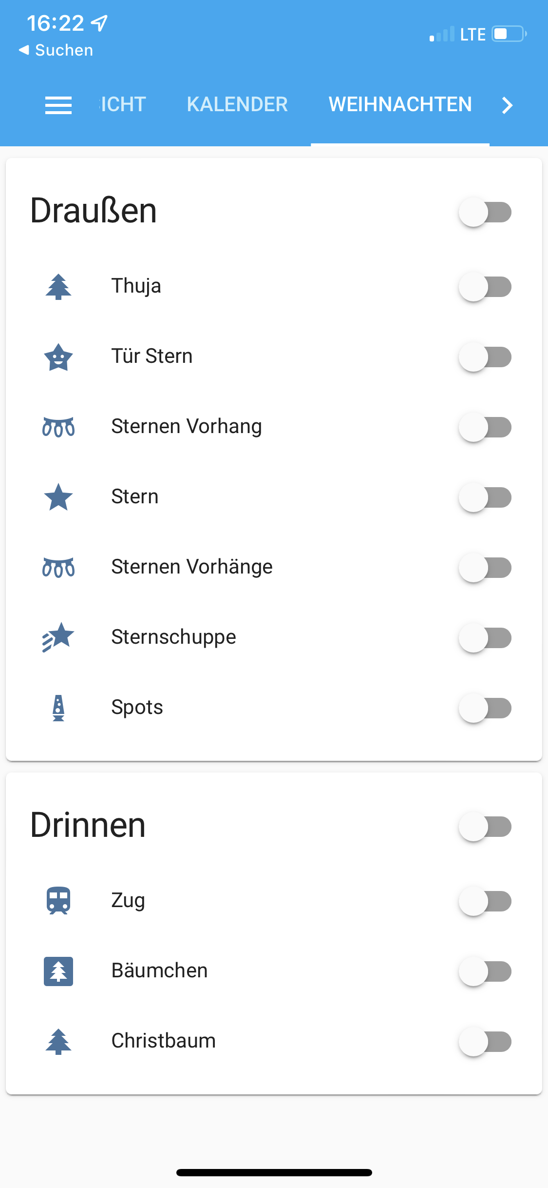

Es ist doch generell eine ziemlich große MDI Liste mit dabei, so dass das Steckdosen ICON geändert werden konnte und wenn es nicht gerade eine Gruppe war (wo dann in der YAML das ICON geändert werden musste) konnte das ICON doch schon direkt in der GUI entsprechend geändert werden.
BSP
Das sind alles Steckdosen wo die ICONS geändert wurden.
Wo worin Unterscheidet sich nun diese neue Methode so besonders zu der Alten? Irgendeinen besonderen anderen Grund muss das doch haben oder nicht?

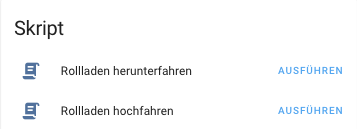

Ich habe mir vor einiger Zeit einmal zwei Scripts als Rollladenbetätigung umfunktioniert. Damit habe ich jetzt einen Rollladen, obwohl dahinter nur zwei Scripts stecken, die per Infrarot-Befehl über einen Harmony Hub meine Rollläden ansteuern.
Alt:
Bildschirmfoto 2022-04-07 um 16.38.11.png (12.07 KiB) 4257 mal betrachtet
Neu:
Bildschirmfoto 2022-04-07 um 16.38.50.png (6.14 KiB) 4256 mal betrachtet

Die Log ist in Bezug zu den Switch as X aber einfach nichts aussagen. Daher habe ich nun ja nach gefragt.
Denn eine einfacher Steckdose, die nur ein und ausschalten kann, kann eben nur ein und ausschalten egal wie ich die nun als Typ definiere. Eventuell macht diese Änderung erst wirklich Sinn wenn es zum Beispiel eine Regelbare Steckdose wäre.
Edit
Oder wie in deinem Beispiel mit den 2 Scripten die nun als 1 Schalter dargestellt werden und eben die Richtigen Befehle so auch darstellen.

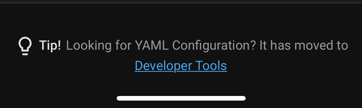

und jetzt ist es doch passiert .. wo finde ich den Supervisor Restart? Und den Konfugration überprüfen Eintrag? Gestern hatte ich ihn noch :oops:
Re: HA-Core 2022.4.0 ist richtig gut geworden!
Verfasst: Fr 6. Mai 2022, 11:18
von rasch60
findest Du unter Entwicklerwerkzeuge, dann oben YAML, da wirst Du fündig.... ;)
Verfasst: Fr 6. Mai 2022, 11:20
von PX80
ach mensch .. und gestern noch gedacht, ja genau dort gehört es hin :lol:
Verfasst: Fr 6. Mai 2022, 11:23
Manchmal hilft es die Release notes zu lesen. 😉
Oder aber auch nur das Kleingedruckte. 😀
Verfasst: Fr 6. Mai 2022, 11:32
rasch60 hat geschrieben: Fr 6. Mai 2022, 11:18 Entwicklerwerkzeuge, dann oben YAML
Das ist doch der Restart von Home Assistant Core, nicht vom Supervisor, oder?
