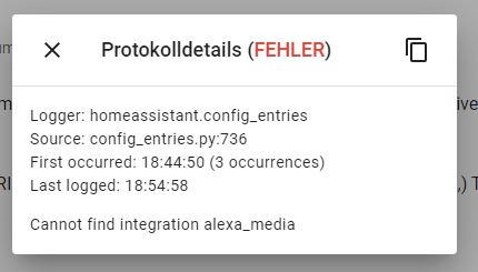

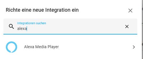

nutzt jemand die Integration "Alexa Media Player"? Ich habe sie installiert, mich bei amazon angemeldet, aber im Logfile steht, dass die Integration nicht gefunden wird. Will ichdie Integration noch mal hinzufügen, kommt eine Fehlermeldung. Falls notwendig, Nabu Casa läuft.

Hast du die HACS Integration dazu auch geladen?
Re: Alexa Media Player

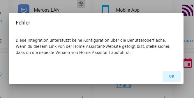

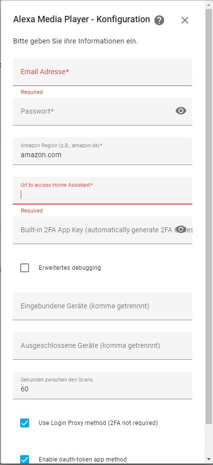

Für mich sah es so aus, als sei es eine interne HA-Integration. Es kommt ja auch ein Konfigurationsgenster. Wenn ich dann alles eintrage, muss ich mich bei amazon anmelden, bekomme eine SMS aufs Handy und bestätige dann, dass es ok. ist. Dann kommt ein einfaches Fenster in HA da steht nur "Fehler" drin.
Was isch gerade rausgefunden habe, die amazon Aresse muss alexa.amazon.de sein.
Wo denke ich da falsch?

Hallo Chriz,
Danke!
Nachdem ich den Alexa Mediaplayer von HACS installiert habe, funktioniert es.

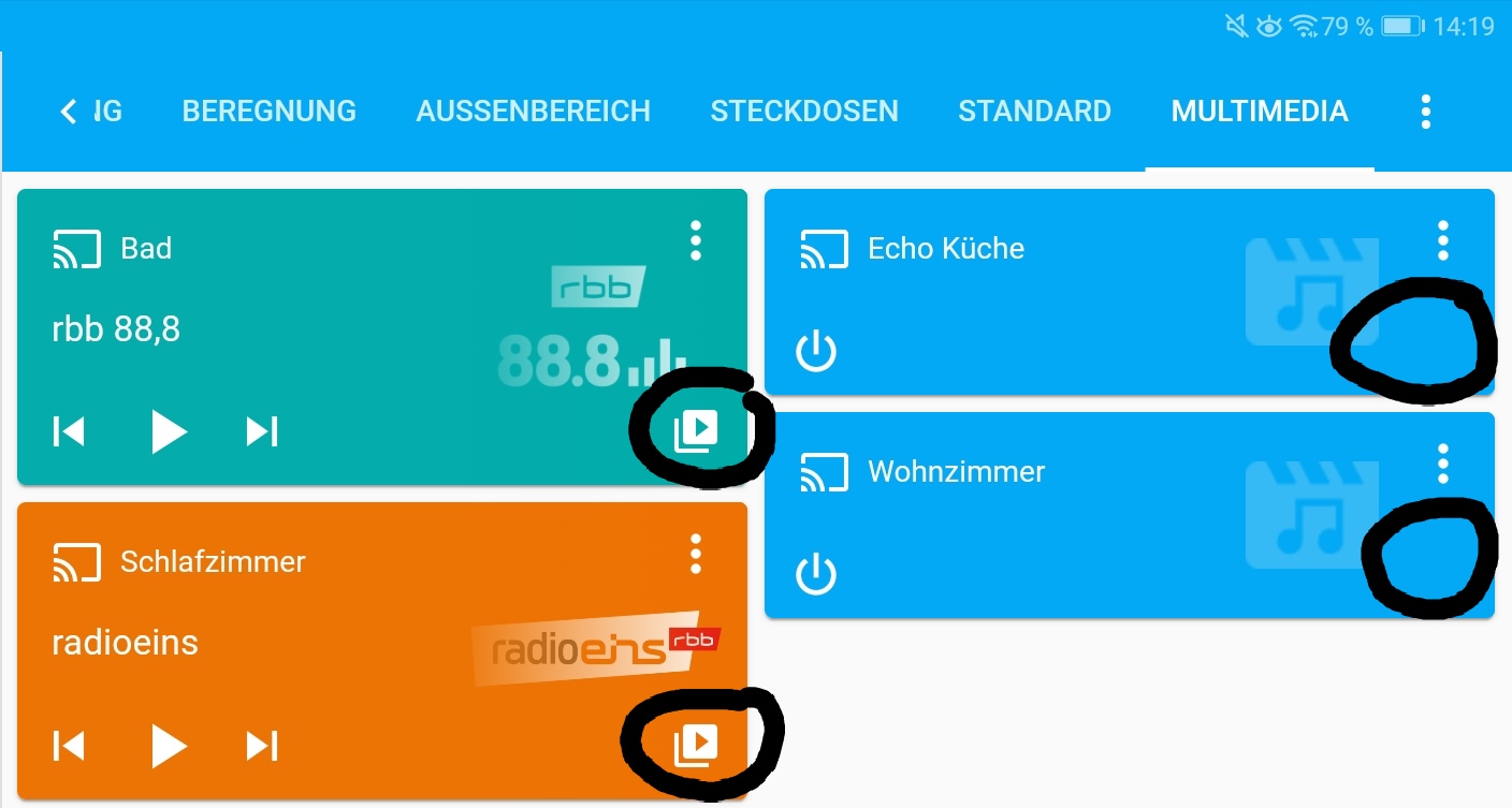

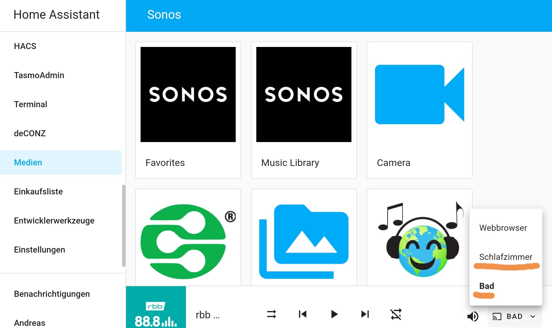

ich dachte, ich kann unter 'Medien' zum Beispiel Radiosender auf meinen Echos wiedergeben. Auf meinen Sonos Schlafzimmer und Bad funktioniert es. Aber die Echos erscheinen nicht unter 'Medien'.
Muss ich noch was in der configuration.yaml eintragen? Mit der Dokumentation komme ich nicht ganz klar :?

echos kannst nur über die mediaplayer karte Steuern, die tauchen nicht unter Medien auf.

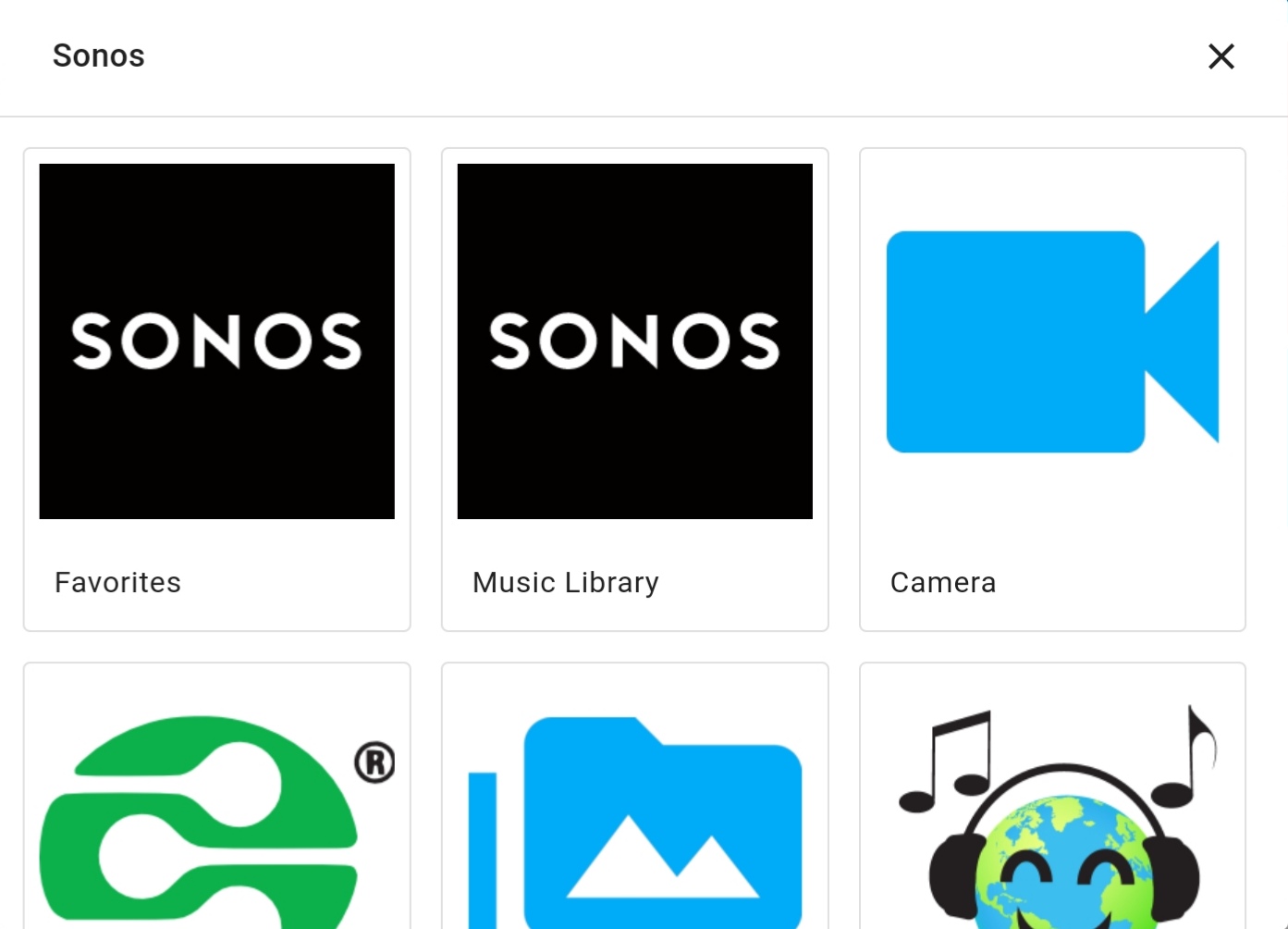

ich habe meine Sonos in einem eigenen Dasboard untergebracht. Dort wollte ich auch meine Echos einbinden. Nur habe ich keine Möglichkeit gefunden, wie ich irgend welche Musik auf die Echos streamen kann (deshalb hatte ich vermutet, dass es nur unter 'Medien' möglich ist).
Bei den Sonos kann ich rechts unten in der Ecke klicken und dann kommen, in einem neuen Fenster, die Medien, von denen ich dann streamen kann. Bei den Echos habe ich das nicht.
Hast Du da einen Tip?
