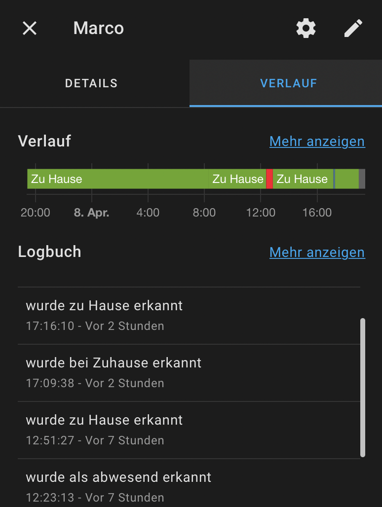

Hier mal eine der Automationen, es gibt ja mehrere
alias: Musikwiedergabe beenden und Beleuchtung ausschalten wenn ich Zuhause verlasse
- platform: zone
entity_id: device_tracker.iphone_13_pro_max
zone: zone.home
event: leave
- platform: zone
entity_id: device_tracker.iphone_13_pro_max_3
zone: zone.home
event: leave
- service: media_player.media_pause
- media_player.esszimmer
- media_player.terrasse
- media_player.wc
- service: light.turn_off
entity_id: light.beleuchtung_komplett
Einmal mit der HA-App und ergänzend mit der Fritz!Box getrackt.
Bildschirmfoto 2022-04-08 um 19.25.49.png (270.3 KiB) 2585 mal betrachtet
Kann mir das jemand mit den Zonen beantworten?

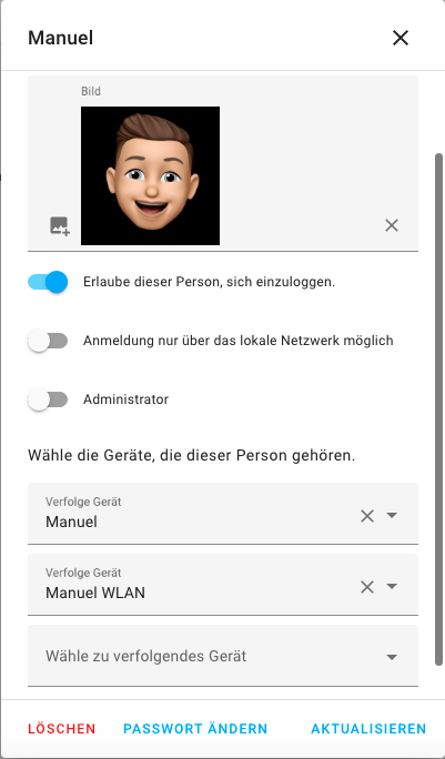

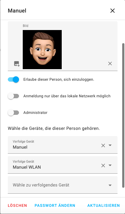

Die Personen legt man ja erstmal selber an und kann dieser Person sagen was sie alle nutzen soll für das Tracken, wenn ich da nun aber einer Person sowohl den Device Tracker mittels IP zuweise und auch den Device Tracker über GPS, so funktionierte es bei mir nicht zuverlässig. Entsprechend habe ich eben in den Automatisierungen nicht die Person angeben sondern den jeweiligen Tracker selbst.
Hier mal meine Person mit den 2 Aktiven Trackern (Manuel ist die GPS Ortung des iPhones über HA-App und Manuel WLAN eben die IP vom iPhone)

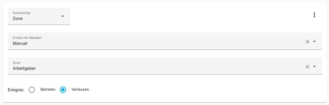

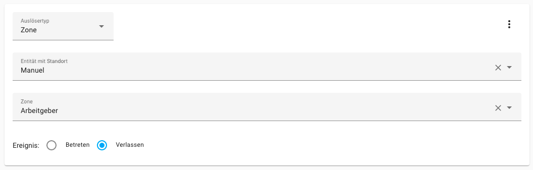

Und hier der kleine Ausschnitt was ich bei mir als Auslöser habe wenn ich meine Arbeit verlasse.
Bildschirmfoto 2022-04-09 um 15.42.08.png (26.41 KiB) 2538 mal betrachtet
Wie du siehst steht da wieder nur Manuel, dass ist also hier direkt der Tracker von der GPS Ortung und nicht die Person wo beide Tracker Aktiv wären.
