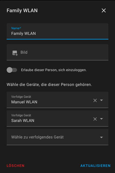

Hamudulu hat geschrieben: ↑So 10. Apr 2022, 14:04 Allerdings fehlt mir die Möglichkeit Personengruppen zu erstellen, die hab ich noch im Yaml-file.
Die könntest du doch einfach unter Einstellungen -> Personen & Zonen -> Personen erstellen. Dort einfach zum Beispiel die Person Familie anlegen und dann die entsprechenden Device_Tracker hinterlegen.
Bsp
Bildschirmfoto 2022-04-10 um 22.12.25.png (36.61 KiB) 2279 mal betrachtet

Liegt einfach daran, dass Du die Funktion einer Person, bzw. die Zuordnung mehrere Tracker zur einer Person missverstanden hast.
Aber mach Dir nichts draus, auch ich bin Anfangs drauf reingefallen. 😂
Es ist keinesfalls mit einer Gruppe vergleichbar. Sondern dient dazu die Genauigkeit/ Zuverlässigkeit der Personen Ortung auf mehrere device tracker zu verteilen.
Ausführliche Dokumention hier.
