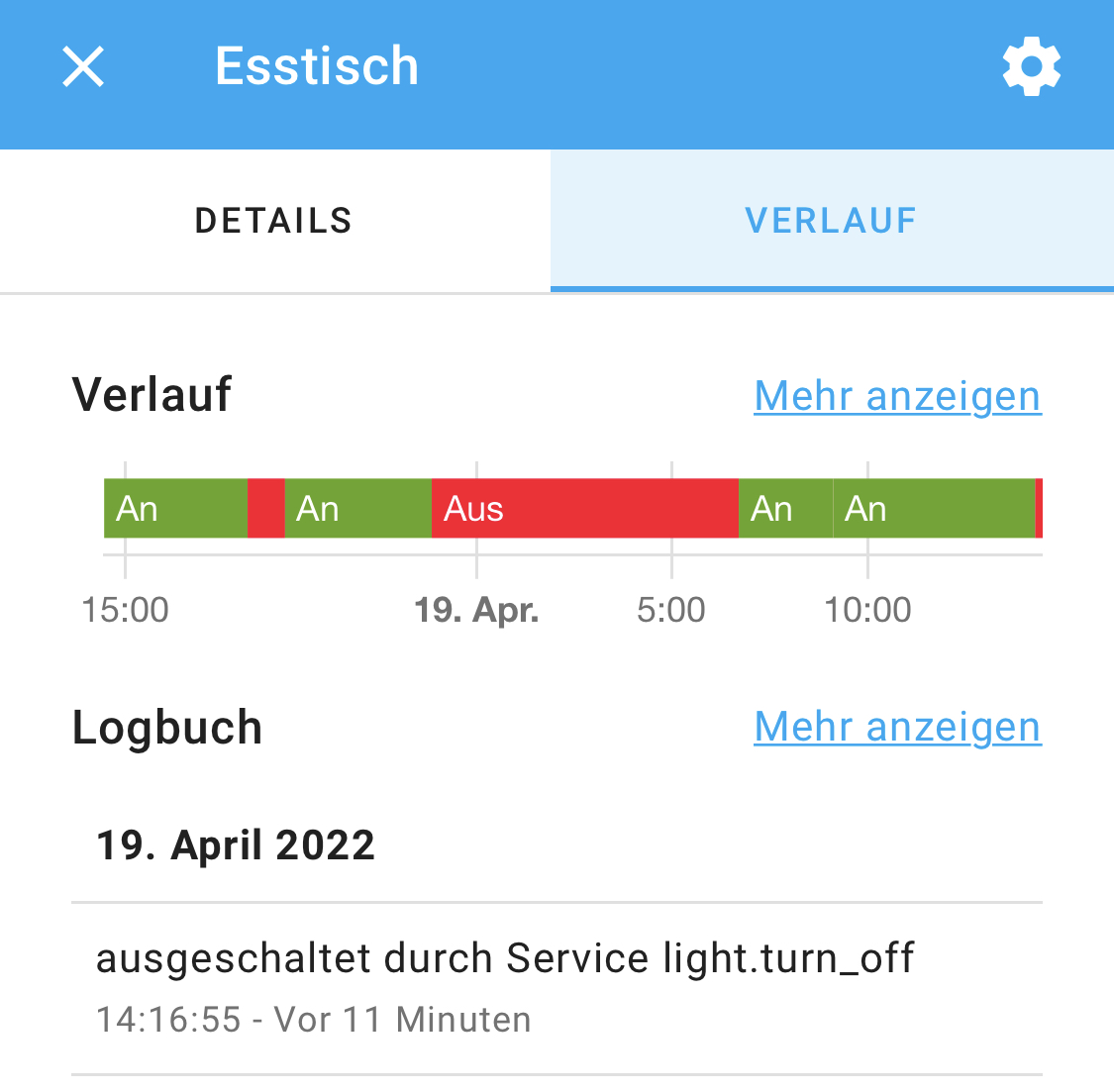

weiß jemand, was dieser 'homeassistant.turn.on' ist,der im Anhang gezeigt wird? Ich habe eine Automatisierung, die zwar an sich funktioniert, dieser 'homeassistant.turn.on' funkt aber, kurz nachdem die Automation ausgelöst hat. immer dazwischen und schaltet mein Gerät wieder ein.

Klick mal auf Mehr Anzeigen (neben Logbuch), da siehst du eventuell ganz genau was es ist. Ich vermute es greift irgendeine andere Automatisierung, die die Heizung wieder einschaltet. Welche Automatisierung es genau ist steht dann unter Mehr Anzeigen (Logbuch) dann.

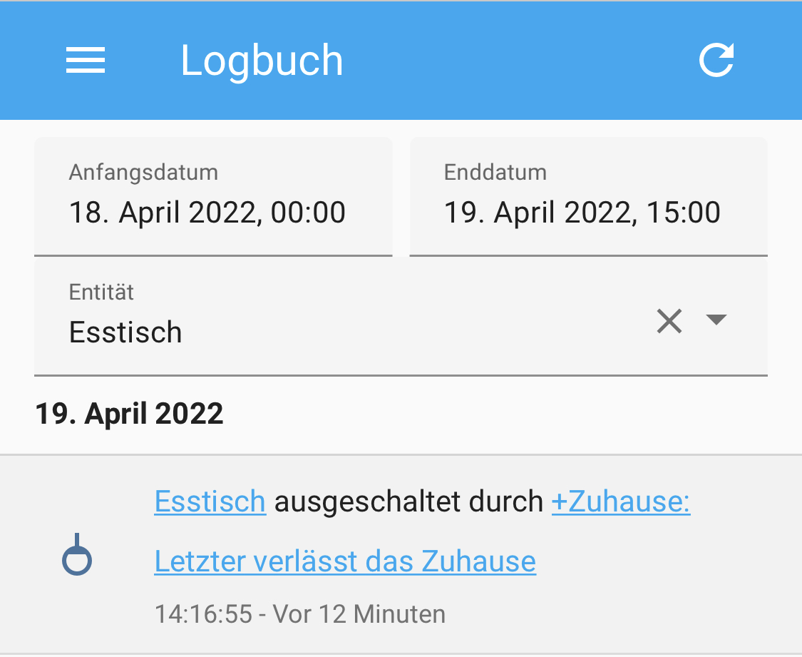

Bsp
Lampe wurde durch den Service ausgeschaltet
Hier sehe ich dass es die Automatisierung war, weil keiner mehr daheim ist.

m4d-maNu hat geschrieben: Di 19. Apr 2022, 14:25 Klick mal auf Mehr Anzeigen (neben Logbuch), da siehst du eventuell ganz genau was es ist. Ich vermute es greift irgendeine andere Automatisierung, die die Heizung wieder einschaltet.
Ich habe alle Automatisierungen ausgeschaltet. Siehe Anhang. Deshalb wundere ich mich ja.
