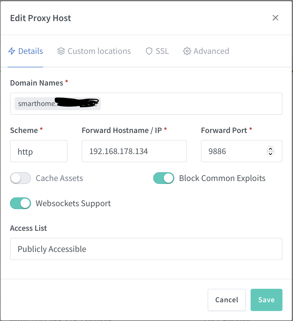

Wenn Du das Nginx Proxy Manager Addonn verwendetest, erfolgt die parametrierung des Zertifikats sowie die Umleitung von duckdns auf die ip Adresse und von HA innerhalb von NPM.
Wenn Du das NPM Addon installiert hast. Kannst den NPM unter port 81 erreichen.
Achtung: Die Dateianhänge sind in umgekehrter Reihenfolge!
Im NPM erstellst Du dir erstmal einen neuen host.
Dann tust Du in deinem Router den port 80 und 443 auf die IP Adresse von HA und port 81 umleiten.

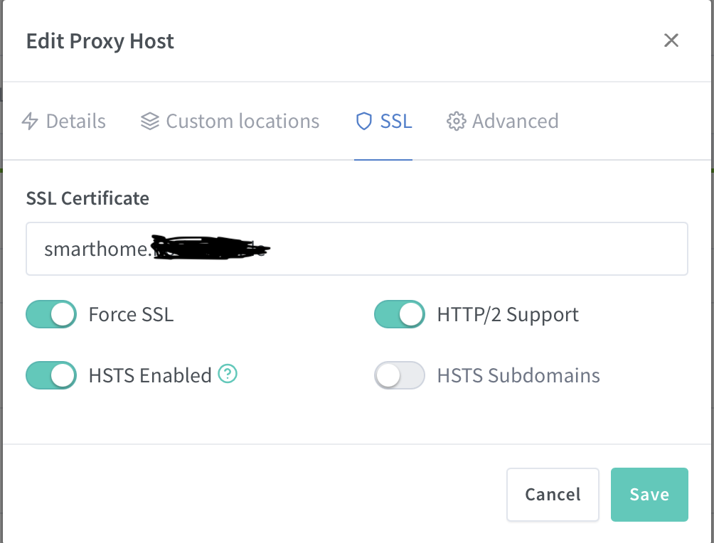

Anschließend kannst Du in NPM ein Zertifikat für Deine Duckdns Adresse erstellen.
Dann tust Du den zuvor angelegten Proxy host bearbeiten und das erstellte ssl Zertifikat zuordnen.
Die http Konfiguration in der configuration.yaml muss auch noch angepasst werden.
Hier meine Konfiguration, den port Du durch Deinen ersetzen.

3. Zertifikat zuordnen
Bildschirmfoto 2021-08-17 um 09.48.53.png (78.41 KiB) 5242 mal betrachtet
2. Zertifikat erstellen
Bildschirmfoto 2021-08-17 um 09.48.21.png (94.33 KiB) 5242 mal betrachtet
1. Proxy Host anlegen
Bildschirmfoto 2021-08-17 um 09.37.35.png (110.1 KiB) 5242 mal betrachtet

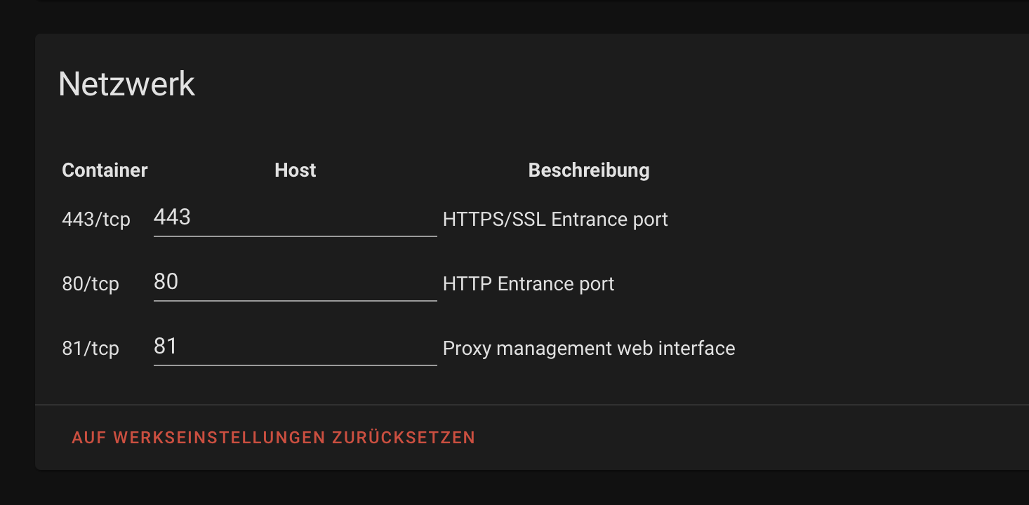

In den Reiter Konfiguration (NPM Addon). gibts Du die Ports an für HTTPS und HTTP an. Standard sollte 80 und 443 sein.
Diese Ports musst Du für die IP-Adresse von Home Assistant/NPM weiterleiten.
also
- extern 80 zu IP-Adresse HA Port 80
- extern 443 zu IP-Adresse HA Port 443

WICHTIG: Scheme bei Proxy Host ist HTTP!
Bildschirmfoto 2021-08-17 um 14.55.08.png (69.64 KiB) 5199 mal betrachtet
