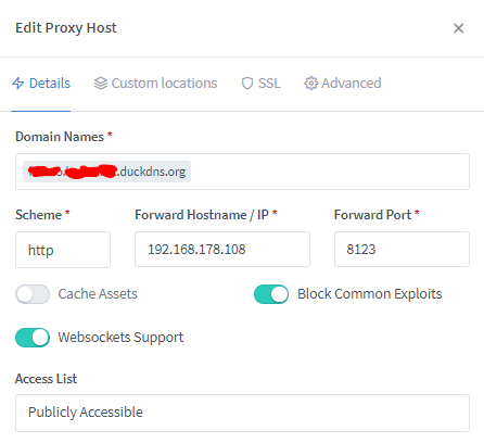

Unter Proxy Host hab ich nun nur:
homeassistant.myxxx.duckdns.org
Scheme: HTTP
Forward Hostname/IP: 192.....
Forward Port: 8123
Websockets Support: true
Access List: Publicly Accessible

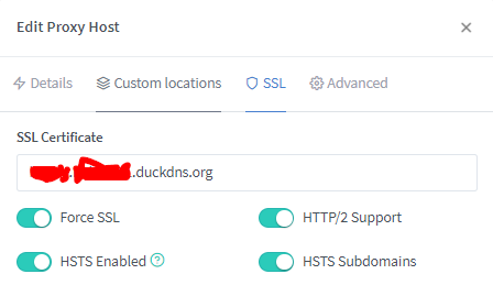

bei SSL Certificate erscheint nur
myxxx.duckdns.org
alle Schalter auf true
Rufe ich nun myxxx.duckdns.org auf > erscheint das HA Logo allerdings mit: Unable to connect to Home Assistant.
Rufe ich homeassistant.myxxx.duckdns.org auf > 502 Bad Gateway

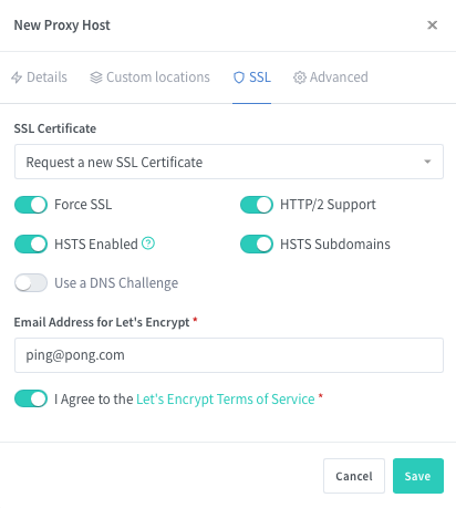

Nehme doch bitte myxxx.duckdns.org und richte für diese den Proxy Host ein.
Wenn die Portfreigaben erledigt sind,
kannst Im Bereich SSL Certificates in NPM ein neues Let's Encrypt Zertifikat auf die myxxx.duckdns.org anlegen.
Wichtig: Die Portweiterleitung im Router muss bereits erfolgt sein, sonst kann kein Zertifikat erstellet werden.
Dann den bereits angelegten Proxy Host bearbeiten und im Reiter SSL das erstellte Zertifikat für myxxx.duckdns.org auswählen alle Schalter auf an und speichern drücken.

Verfasst: Di 17. Aug 2021, 21:48
Markus hat geschrieben: ↑Di 17. Aug 2021, 19:32 bei SSL Certificate erscheint nur
myxxx.duckdns.org
Dieser Dialog sollte bei einem neuen Host so aussehen:
Bildschirmfoto 2021-08-17 um 21.45.57.png (39.1 KiB) 5172 mal betrachtet
Also "Request a new ssl certificate" auswählen, die ganzen Schalter setzen und unten Deine Mail-Adresse eingeben und "I Agree". Und dann "SAVE"
