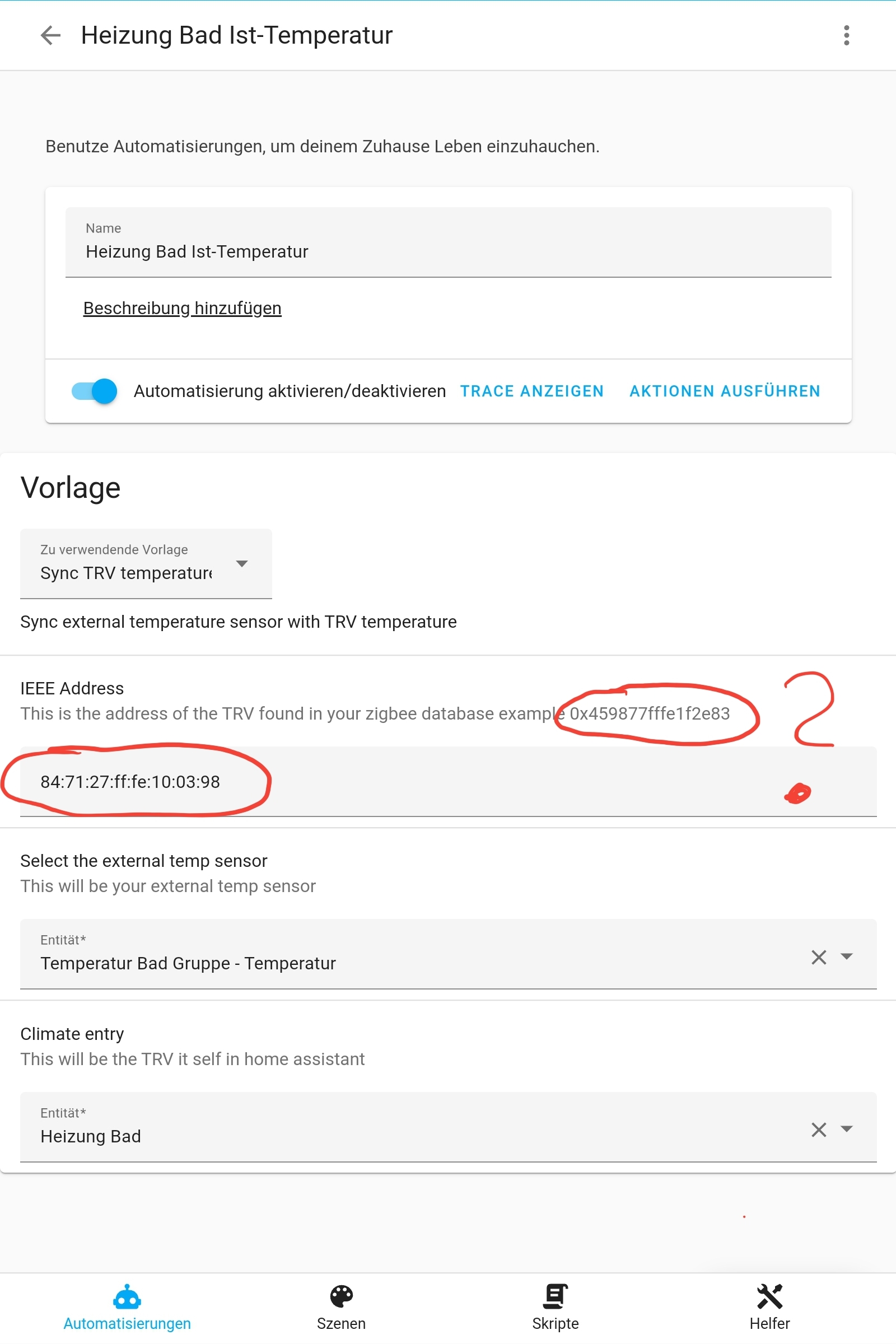

Ich bin etwas weiter gekommen, aber trotzdem gescheitert.
Es gibt einen blueprint, der aber leider nicht funktioniert.
Screenshot_20220503-085321_Home Assistant.jpg (394.52 KiB) 1272 mal betrachtet
Ich bin mir jetzt nicht sicher wegen der IEEE Adresse. Der Autor gibt vor mit "0x" zu beginnen, aber meine angezeigte Adresse hat dieses Format: 84:71:27:ff:fe:10:03:98
Ist das der Knackpunkt?

Und dieses Format kannst Du nicht eingeben:
0x847127fffe100398

Doch, funktioniert aber genauso wenig.

Ist es dieser Blueprint?
https://community.home-assistant.io/t/s ... sor/298024
Du weißt schon, dass Du damit (wenn es mal funktioniert) nur den Temperatur Offset ständig ändern tust. Damit wird nicht die am Thermostat gemessene Ist-Temperatur gegen die eines externen Sensors ersetzt.
Das muss eigentlich dazu führen, dass das regelverhalten des Thermostat ausschließlich negativ beeinflusst wird!
Von der Batterie Lebensdauer mal ganz zu schweigen.
Die Verwendung von externer Temperatur erlaubt z.B. das Danfoss Ally Thermostat. Hier der Blueprint, allerdings für deCONZ.
https://community.home-assistant.io/t/d ... trv/380219
Btw. Meine Thermostate (Spirit) sind alle nicht mit einem externen Sensor verknüpft und heizen alle auf 0,5 grad genau auf die eingestellte Temperatur. 😀
