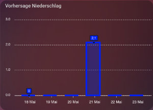

Verfasst: Di 17. Mai 2022, 20:55
Muss es unbedingt eine Tabelle sein?
Oder geht auch ein Balken-Diagramm?
wie sowas hier mit der custom:apexcharts-card
Re: Betriebsstundenzähler erstellen
Verfasst: Di 17. Mai 2022, 21:13
von Markus
Mit apexcharts-card funktioniert es gut....aber ich würde gerade rausfinden/verstehen wie man das mit einer Tabelle lösen kann ;-)
