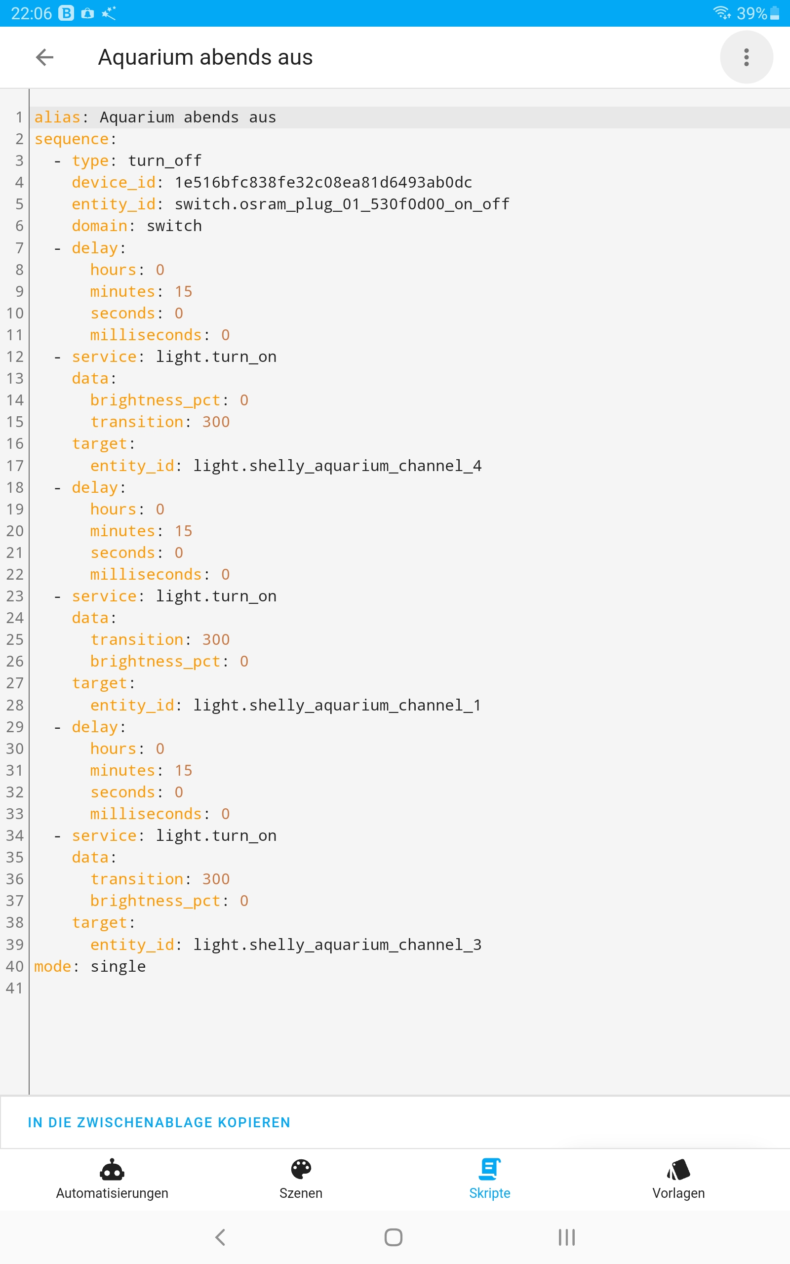

Ich hab einen Shelly RGBW am Laufen, der die LED Beleuchtung meines Aquariums sanft dimmen soll.
Es sind 3 Kanäle belegt, die nach und nach auf 0% dimmen sollen. Mein Script funktioniert auch, nur das die Lichter nicht dimmen, sondern einfach aus gehen. Der transition Befehl wird scheinbar ignoriert.
Kann von euch mal jemand drüber schauen, wo das Problem, oder mein Denkfehler ist ?
Screenshot_20220513-220634_Home Assistant.jpg (480.95 KiB) 935 mal betrachtet
Ich hab das gleiche Problem auch bei normalen Leuchten. In meiner Verzweiflung habe jeweils ein Script geschrieben, dass den Wert um jeweils 10 % verringert. Ich lasse die Scripte dann zeitversetzt auslösen. Das muss doch einfacher gehen :?:

Ich hab es selbst gelöst.
Nach einigen gelesenen Berichten, kommt light_on, nicht mit allen Lampen oder Geräten klar. Das scheint beim Shelly der Fall zu sein.
Ich habe mir jetzt so beholfen, dass ich ein Script geschrieben habe, dass den Brightness_pct Wert der jeweiligen Kanäle, nach einer Verzögerung jeweils um 10 % verringert oder erhöht. Die YAML ist zwar länger wie eine Tapetenbahn, aber es funktioniert.
Wenn jemand eine einfachere Methode kennt, wäre ich dankbar. Vielleicht gibt es eine Formel, die den aktuellen Dimmwert nach jeweils 2 Minuten um 10 % erhöht oder verringert.

Undertaker hat geschrieben: Sa 14. Mai 2022, 06:21 Wenn jemand eine einfachere Methode kennt, wäre ich dankbar.
Licht wird um 10% runter gedimmt alle 10 sek, solange bis Licht aus.
  - repeat:
      until:
          entity_id: light.xy
          state: 'off'
        - service: light.turn_on
            brightness_step_pct: -10
            entity_id: light.xy
            seconds: 10
Re: Sanftes Dimmen funktioniert nicht
Verfasst: Sa 14. Mai 2022, 12:42
von Undertaker
Danke Sly, meine Tapetenbahn wird jetzt wesentlich kürzer !
