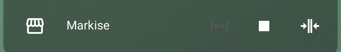

Habe bei mir im Dashboard State Filter für diverse Entitäten angelegt und Dinge anzuzeigen wenn aktiv oder ausblenden wenn inaktiv.
Läuft alles ausser unsere Terrassenmarkise.
Markisen sind auf Status geöffnet wenn Sie hochgefahren sind, Position ist 100
Als State Filter funktioniert open oder closed, closed allerdings logischerweise nur wenn sie komplett heruntergefahren sind.
Ich möchte die Markise allerdings eingeblendet haben, wenn sie Position zwischen 0 und 99 haben, dies bekomme ich nicht hin.
Hatte versucht dies zu verwenden, leider nicht korrekt:
state_filter:
- open
- operator: "<"
value: 99
attribute: position
Jemand eine bessere oder funktionierende Idee?
Grüße
Marco

Das tut bei mir, wie in der Dokumentation beschrieben.
state_filter:
  - 'open'
  - operator: '<'
    value: 99
    attribute: current_position
Bei mir heißt das Attribut current_position und nicht position.

Das geht bei mir auch, allerdings wird die Markise auch als Badge angezeigt wenn diese komplett geöffnet ist, also auf Position 100
Das verstehe ich einfach nicht…

Den state_filter „open“ weglassen?

Nehme alles zurück, Open weglassen hat funktioniert.
Du weißt gar nicht wie glücklich ich gerade bin.
Vielen vielen Dank
Marco
