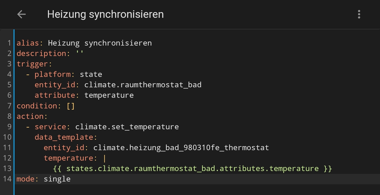

Vielleicht bin ich einfach zu dämlich zum Abschreiben ?
Der Wandthermostat soll die Ist-Temperatur des Heizkörperthermostat steuern.
Schau bitte nochmal über meinen Code, bei mir passiert rein gar nichts:

Undertaker hat geschrieben: ↑Do 19. Mai 2022, 12:55 Vielleicht bin ich einfach zu dämlich zum Abschreiben ?
Um das zu beurteilen, fehlt mir leider die passende Qualifikation. 😀
Aber Copy & Paste würde auch gehen. 😉 Und dann nur noch Deine Entitäten anpassen.
Vielleicht kannst Du in Zukunft yaml Schnipsel als Code formatiert posten, das erleichtert eine Fehlersuche ungemein.
Was hast Du für Wandthermostate am Start. Hast Du mal geschaut ob das Attribut temperature bei Dir vorhanden ist, oder die eingestellte Temperatur anders übermittelt wird.
Füge mal das Template in den template editor ein, was kommt da als Ergebnis raus?
Ansonsten schau mal Entwicklungswerkzeuge -> Zustände und suche nach den Thermostat, welche Werte er liefert und welche Attribute.
Der Dienst climate.set_temperature funktioniert aber bei Deinen Heizungthermostaten? Schon mal in Automatisierungen oder Skripts verwenden.

Nochmal ein kleines Feedback.
Ich habe das Devolo Wandthermostat zurück in Homey inkludiert. Anschließend habe ich das Wandthermostat per MQTT wieder zu HA geschickt.
Dein Beispiel hat danach sofort funktioniert. :?:
Ich hab auch ein Problem mit einem Devolo Bewegungsmelder gehabt. Er hat trotz mehrfachen löschen und wieder anmelden unter HA keine Bewegung angezeigt. Per MQTT aus Homey importiert und er funktioniert sofort.
Devolo und HA scheinen sich nicht zu mögen. Egal, es funktioniert jetzt.

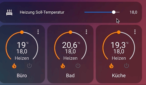

Sowas in der Art?
Hier als Bsp. folgen 3 Heizungthermostate dem Wert des Input Number.
alias: Test - Mehrere Heizungen ansteuern
      - input_number.heizung_soll_temperatur
      temperature: |
        {{ states('input_number.heizung_soll_temperatur') | int }}
        - climate.heizung_bad
        - climate.heizung_kueche
        - climate.heizung_buero

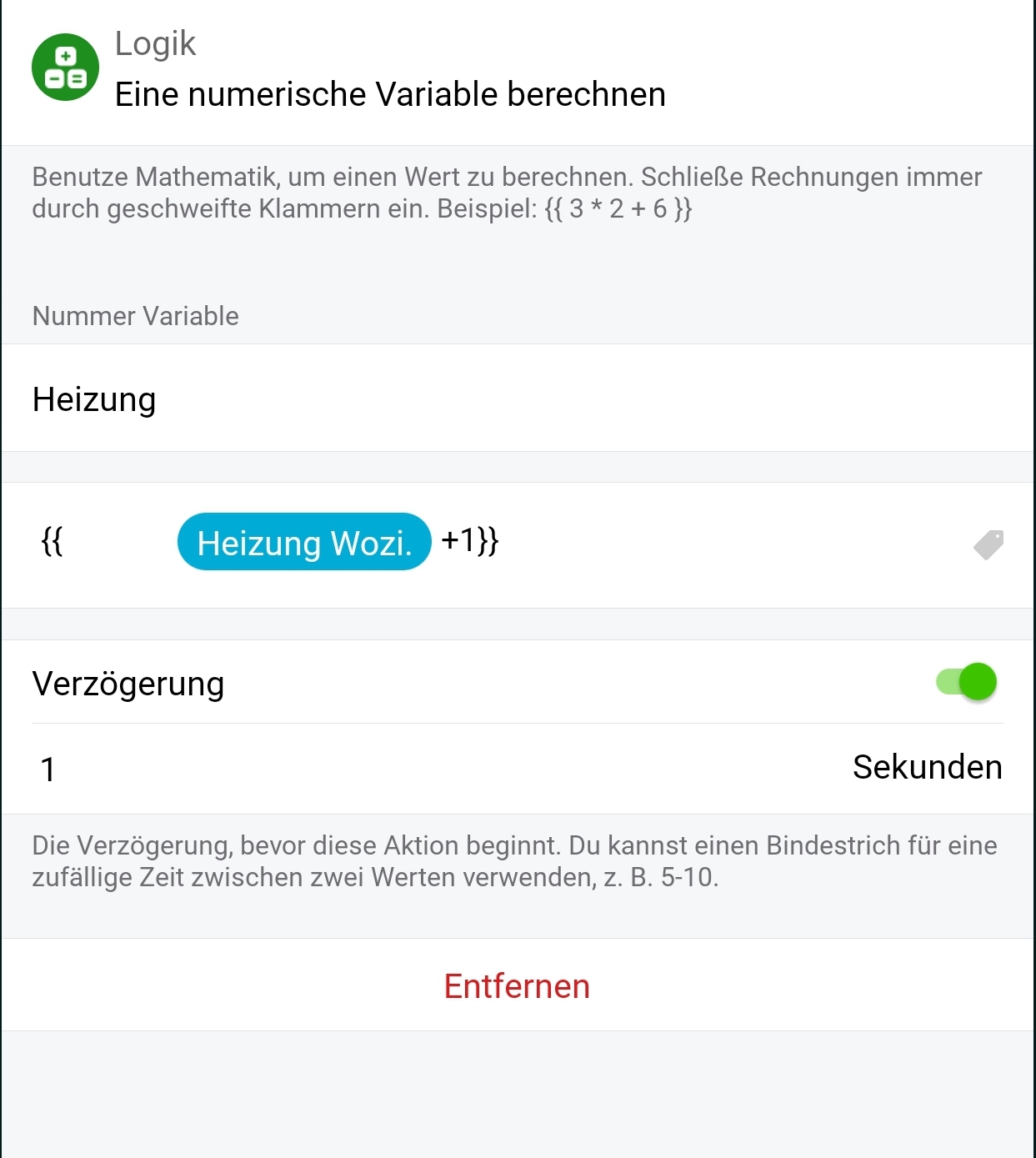

Ich will das so machen, dass ich eine "shoot and forget" Automatisierung für die Heizung habe. Es reicht dann, wenn ich die Temperatur des Helfers ändere und der Rest folgt. Ganz praktisch finde ich es auch, z.B. mit einem Hue Dimmschalter, die Temperatur des Helfers im Bedarfsfall anpassen zu können.
Diese dreigeteilte Automatisierung hatte ich auch bei Homey.
- Variable für die Temperatur
- Fensterkontakte ändern die Variable auf 8 Grad und kehren beim Schließen auf die alte Temperatur zurück
- Thermostate folgen der Variable
Die ganzen Bedingungen drum herum kann ich später einpfrimeln. Es dreht sich wie immer bei mir um das Grundgerüst, mit dem ich dann spielen kann. Die Feinheiten kommen nach und nach.

Je nach dem welche Heizkörperthermostate Du am Start hast, kannst Du diesen Ansatz nutzen.
Dauert es länger bis die Thermostate die neu gesetzte Temperatur zurückmelden. Würde ich einen Zähler als zwischen Schritt einbauen. Der die Tasten Drücke zählt und dann dementsprechend die Temperatur erhöht / reduziert..
Das wären die Möglichkeiten wenn Du das Thermostat direkt ansprechen möchtest ohne den von Dir beschrieben Helfer.
Aber die Bsp. sollen ja nur die Möglichkeiten aufzeigen. Und Verständnis schaffen. 😀

Bei Homey war das ähnlich aufwendig. Du musstest zwangsläufig eine Variable verwenden, die beim Tastendruck berechnet wurde.
