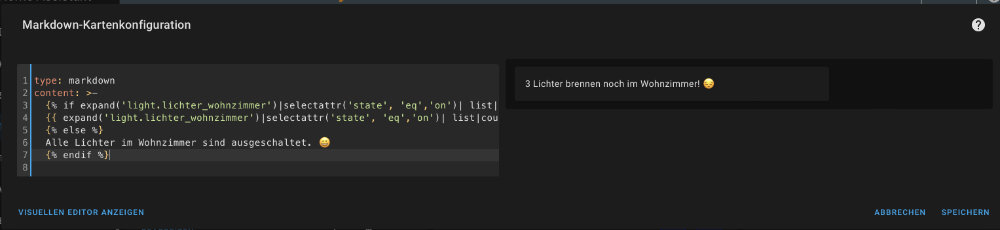

Da würde ich die Markdown Karte empfehlen.
type: markdown
content: >-
  {% if expand('light.lichter_wohnzimmer')|selectattr('state', 'eq','on')| list|count > 0 %}
  {{ expand('light.lichter_wohnzimmer')|selectattr('state', 'eq','on')| list|count }} Lichter brennen noch im Wohnzimmer! 😔
  Alle Lichter im Wohnzimmer sind ausgeschaltet. 😀
Habe das Template noch erweitert. Wenn Alle Lichter der Gruppe ausgeschaltet sind.
Wird der Text "Alle Lichter im Wohnzimmer sind ausgeschaltet. 😀" ausgeben.
Kannst Du natürlich auch weg lassen.

Habe ich gleich mal ausprobiert. Helfer "light.lichter_wohnzimmer" (das gebe ich doch als Namen an?) erstellt. Die Karte im Dashboard eingefügt, alles, was standardmäßig drin stand gelöscht und den Code von dir eingefügt. Doch dann waren alle eingefügten Lampen in anderen Dashboards nicht mehr verfügbar.
Wo hab ich da den Fehler?

Also Du erstellst Dir eine neue Licht Gruppe im Bereich Helfer.
Neuer Helfer -> Gruppe -> Licht-Gruppe
Als Namen vergibst Du Lichter Wohnzimmer
Und wählst die Entitäten aus, die gruppiert werden sollen.
Daraus erstellt HA die Entität light.lichter_wohnzimmer
Im Dashboard erstellst Du einen neue Karte vom Typ Markdown.
Am besten wechselst in die yaml Ansicht .
Fügst den code per copy and paste im Editor ein.
type: markdown
content: >-
Auf der rechten Seite siehst Du ja die Vorschau. Wichtig sind die Einrückungen, wie auch im Bild zu sehen.

Mein Fehler vorhin war wohl, dass ich als Namen "light.lichter_wohnzimmer" genannt habe (ich weiß, wer lesen kann ist klar im Vorteil :roll:)
Jetzt funktioniert es.

Die Anzahl der Lampen die an sind wird sauber angezeigt, aber wie bekomme ich diesen Wert in irgendeine
auswertbare Variable/Sensor/Helfer (wie auch immer) geschrieben und wie könnte ich diesen Wert dann in einer Automation verwenden?
Die Templates kannst vielfältig einsetzen.
  • Als template in einer Template Karte z.B. Mushroom template Karte.
  • Als Template in einer Markdown Karte
  • Als Template Sensor
  • Als Template Bedingungen in Automatisierungen
  • etc

Danke für die Infos.
ich habe es probiert und funktioniert super. Danke
