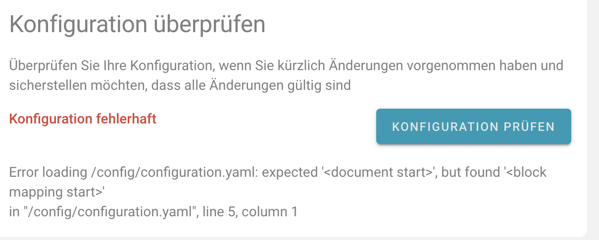

habe heute die kamera.yaml eingefügt nun bringt er immer einen fehler und ich weis nicht was er will.
hier die confic:
homeassistant
# Configure a default setup of Home Assistant (frontend, api, etc)
default_config:
frontend:
themes: !include_dir_merge_named themes/
# Text to speech
tts:
  - platform: google_translate
group: !include groups.yaml
automation: !include automations.yaml
script: !include scripts.yaml
scene: !include scenes.yaml
sensor: !include sensor.yaml
kamera: !include kamera.yaml
hier der Fehler:

Hoddl hat geschrieben: ↑Do 26. Aug 2021, 00:53 homeassistant
Ich weiß nicht, ob das alles ist, aber hier fehlt auf jeden Fall ein ":" dahinter.

Und mache aus
camera: !include camera.yaml
bzw.
camera: !include kamera.yaml
Die Yaml Datei kannst Du bennenen wie Du möchtest . Aber die Domain heisst "camera" und nicht "kamera".

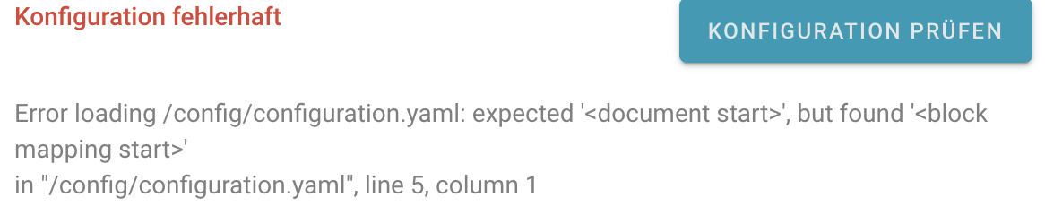

so ich hab das mal jetzt so:
homeassistant.
#default_config:
frontend:
# Text to speech
tts:
und immer noch ein fehler:

Hoddl hat geschrieben: ↑Do 26. Aug 2021, 13:02homeassistant.
Der "." am Ende muß ein ":" sein, so wie ich das oben auch geschrieben habe. :-)

ja manchmal sollte man die Brille aufsetzen bez. den Bildschirm zoomen :-)
Danke jetzt ist es ok
