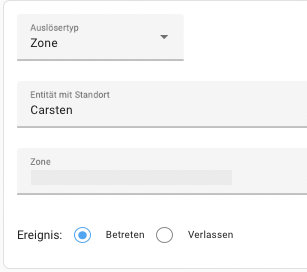

Andreas hat geschrieben: Di 24. Mai 2022, 17:35 Die habe ich auf dem Handy installiert. Doch ich finde keine Entität, die mir signalisiert, das sie an ist.
Mir ist nicht wirklich klar, was Du mit diesem Satz meinst! Was soll "an" sein?
Andreas hat geschrieben: Di 24. Mai 2022, 17:35Oder kann ich das wirklich nur testen, wenn ich die Home-Zone verlasse?
Das hier ist mein Auslöser für das zu Hause ankommen:
Bildschirmfoto 2022-05-24 um 17.39.09.png (36.39 KiB) 4236 mal betrachtet
Dazu muß man natürlich außerhalb der Zone gewesen sein. Ist natürlich blöd zu testen. Oder man hat Kinder, die daran Spaß haben herumzulaufen. .-)
Andreas hat geschrieben: Di 24. Mai 2022, 17:35Ebenso meckert die App, wenn ich den Standortdienst nicht an habe.
Doch sicher, der ist dafür notwendig. Sonst geht es nicht, die Zone wird ja über GPS bestimmt.
Die Homezone wird aufgrund der Position, die Du für HA angegeben hast, bestimmt. Dann kannst Du noch beliebig viele anderen Zonen selber anlegen, die auch z.B. nur 50m Radius haben können. Für die Arbeit oder was auch immer.

carsten_h hat geschrieben: Di 24. Mai 2022, 17:44 Mir ist nicht wirklich klar, was Du mit diesem Satz meinst! Was soll "an" sein?
Na, eine Entität, die zum Beispiel signalisiert, das ich da bin. Ich weiß nicht, wie ich mich anders ausdrücken kann.
carsten_h hat geschrieben: Di 24. Mai 2022, 17:44 Das hier ist mein Auslöser für das zu Hause ankommen
Von was ist der Screenshot? Eine Automatisierung oder so?

Andreas hat geschrieben: Di 24. Mai 2022, 18:18Von was ist der Screenshot? Eine Automatisierung oder so
Oben drüber hatte ich doch geschrieben, daß das ein Auslöser ist. Den gibt es nur bei Automatisierungen. :-)
Wie Du im Auslöser gesehen hast, werte ich die Zone einer Person aus. Der Person ist ein Device-Tracker zugeordnet.
Im Auslöser frage ich die Zone von person.carsten ab und die hat den Zustand "home".
Das kann man wunderbar mit den Entwicklerwerkzeugen sehen. Einfach person.xyz eingeben und anzeigen lassen.

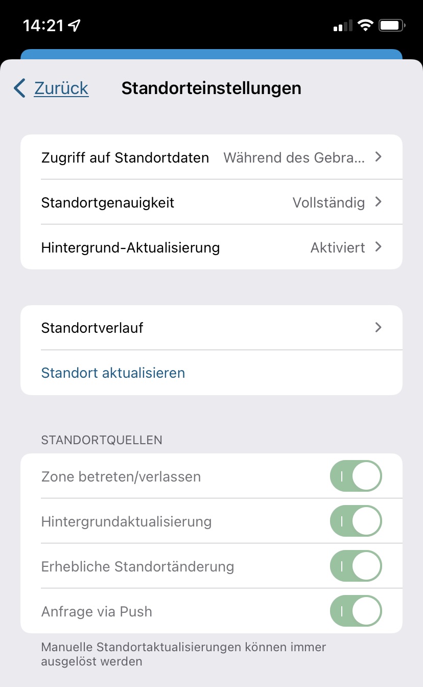

Andreas hat geschrieben: Mi 25. Mai 2022, 14:11 Was muss ich denn genau in der App freigeben? Auf dem Handy ist die App gestartet, WLAN ist an, mobile Daten sind an und GPS (Standort ist aktiviert) und ich bin zu Hause.
Unter Einstellungen/Mobile App/Standort habe ich das hier eingestellt:
Bildschirmfoto 2022-05-25 um 14.21.51.jpeg (125.89 KiB) 4171 mal betrachtet

Danke! So funktioniert es.
