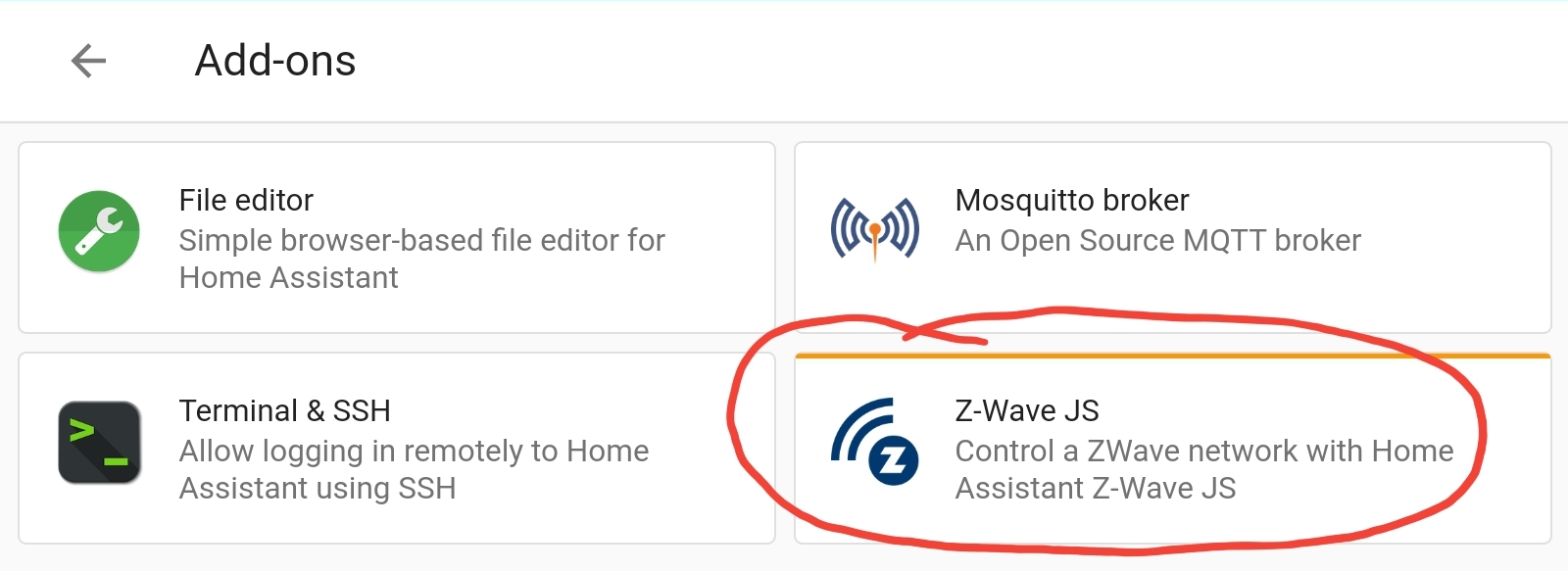

Re: Z-Wave JS Update 0.1.6.0 funktioniert nicht !
Verfasst: Mi 25. Mai 2022, 08:16
von Undertaker
Das Zwave JS Add on
Screenshot_20220525-081549_Home Assistant.jpg (174.75 KiB) 1685 mal betrachtet
Verfasst: Mi 25. Mai 2022, 08:20
Ohhh! Alles klar. War tatsächlich der Meinung, das ZWaveJS ein Built in Addon ist und nicht separat installiert werden muss. Somit was neues gelernt, danke. 😀
