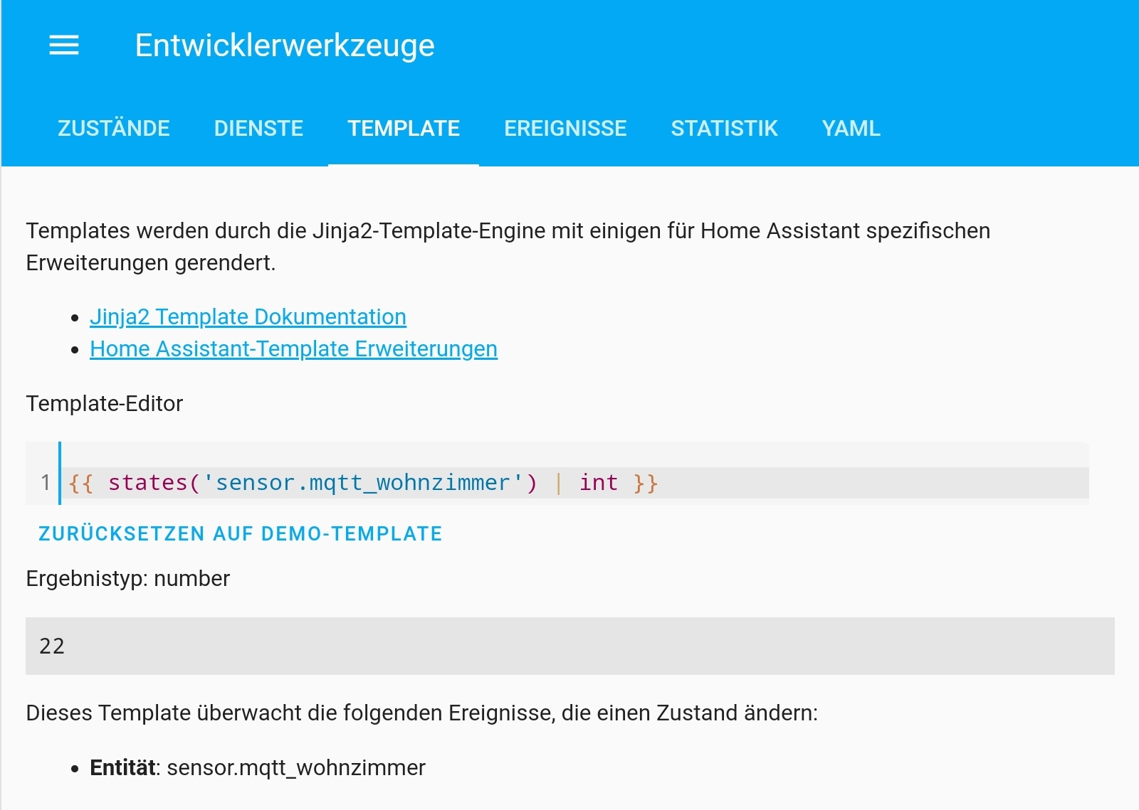

Ich benutze im Moment gerne die Helfer, um meine berechneten Variablen von Homey zu HA zu übertragen. Ich weiß, HA kann das auch, aber zuviel auf einmal ist ungesund.
Es funktioniert nicht, dass sich der Wert des Helfers ändert.
Der Temperlate Editor zeigt den richtigen Wert an.
Screenshot_20220530-150752_Home Assistant.jpg (268.43 KiB) 2964 mal betrachtet
Ich habe irgendwo da einen Fehler drin
alias: ' Wbebhook von Homey'
  - platform: mqtt
    topic: home-assistant/test
      value: |
        {{ states('sensor.mqtt_wohnzimmer') | int }}
      entity_id: input_number.webhook_homey
Ich glaube die Automatisierung löst einfach nicht aus. :?:

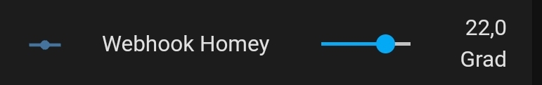

Jetzt habe ich nur noch ein letztes Problem. Obwohl ich beim Helfer den Schtittwert auf 3 Dezimalstellen konfiguriert habe, werden nur ganze Zahlen angezeigt.

Undertaker hat geschrieben: ↑Mo 30. Mai 2022, 15:53 Jetzt habe ich nur noch ein letztes Problem. Obwohl ich beim Helfer den Schtittwert auf 3 Dezimalstellen konfiguriert habe, werden nur ganze Zahlen angezeigt.
Du hast ja auch die Zahl als INTEGER formatiert -> Ganzzahl
Du musst die Zahl al float -> Gleitkommazahl definieren aufgerundet auf 3 Stellen nach dem Komma.
 {{ states('sensor.mqtt_wohnzimmer') | float | round(3) }}
