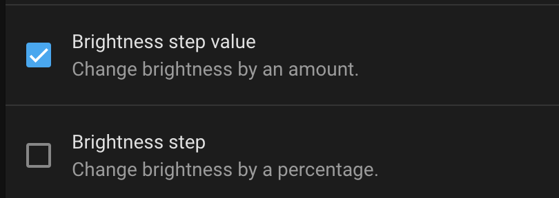

Da gibt es verschiede Möglichkeiten.
Welcher Taster sollen welche Lichter Dimmen?
Zigbee zu Zigbee (deCONZ) -> Würde ich über Phoscon lösen
Z-Wave zu Z-Wave -> Würde ich über Assoziationen lösen
Ansonsten über Automationen light_turn_on und Brightness steps
Bildschirmfoto 2021-08-28 um 22.06.35.png (33.41 KiB) 2880 mal betrachtet
