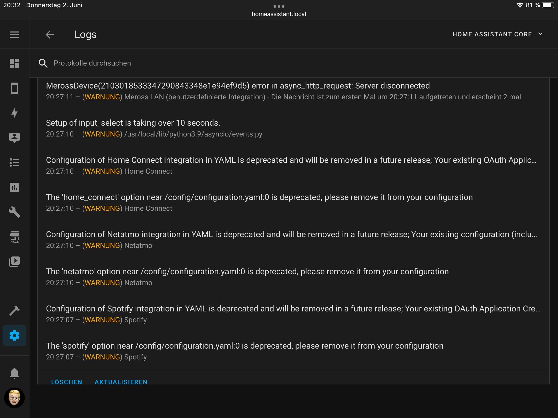

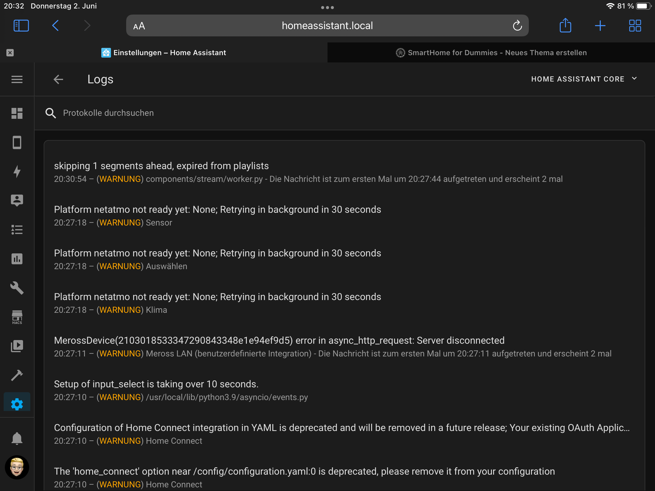

mittlerweile habe ich das Gefühl, dass mit jedem Update von HA die Anzahl der Fehlermeldungen zunimmt. Mit den meisten kann ich auch rein gar nichts anfangen bzw. weiß nicht wo ich diese zuordnen und beseitigen kann?
Ergänzend kommt seit heute nach dem Einspielen des Updates der Hinweis, ich soll Home Connect, Netatmo und Spotify aus der configuration.yaml entfernen da es nicht mehr unterstützt wird.
Kann mich mal jemand aufklären?

HomeConnect, Spotify und Co benötigen keinen YAML Eintrag mehr. Es erfolgt eien autom. migration.
Streamlining the OAuth2 experience
Home Assistant has quite a few integrations that use the OAuth2 standard to authenticate your Home Assistant instance with a third-party service. Some examples are Home Connect, Spotify, Netatmo, Xbox, Withings, and Google Calendars.
https://www.home-assistant.io/blog/2022 ... experience

Das heißt ich muss nur die Yaml Einträge entfernen?
Re: Home Assistant Fehlermeldungen
So ist es. Das steht auch in dem Readme zur neuen Version drin. Diese sollte man speziell bei HA auch dringend jedesmal durchlesen bevor man ein Update startet, denn es sind immer wieder Dinge dabei, die nicht mehr funktionieren oder anders laufen.
Und auch wenn sie nur auf Englisch sind sollte man sie lesen, an Englisch kommt man bei HA nicht vorbei.
