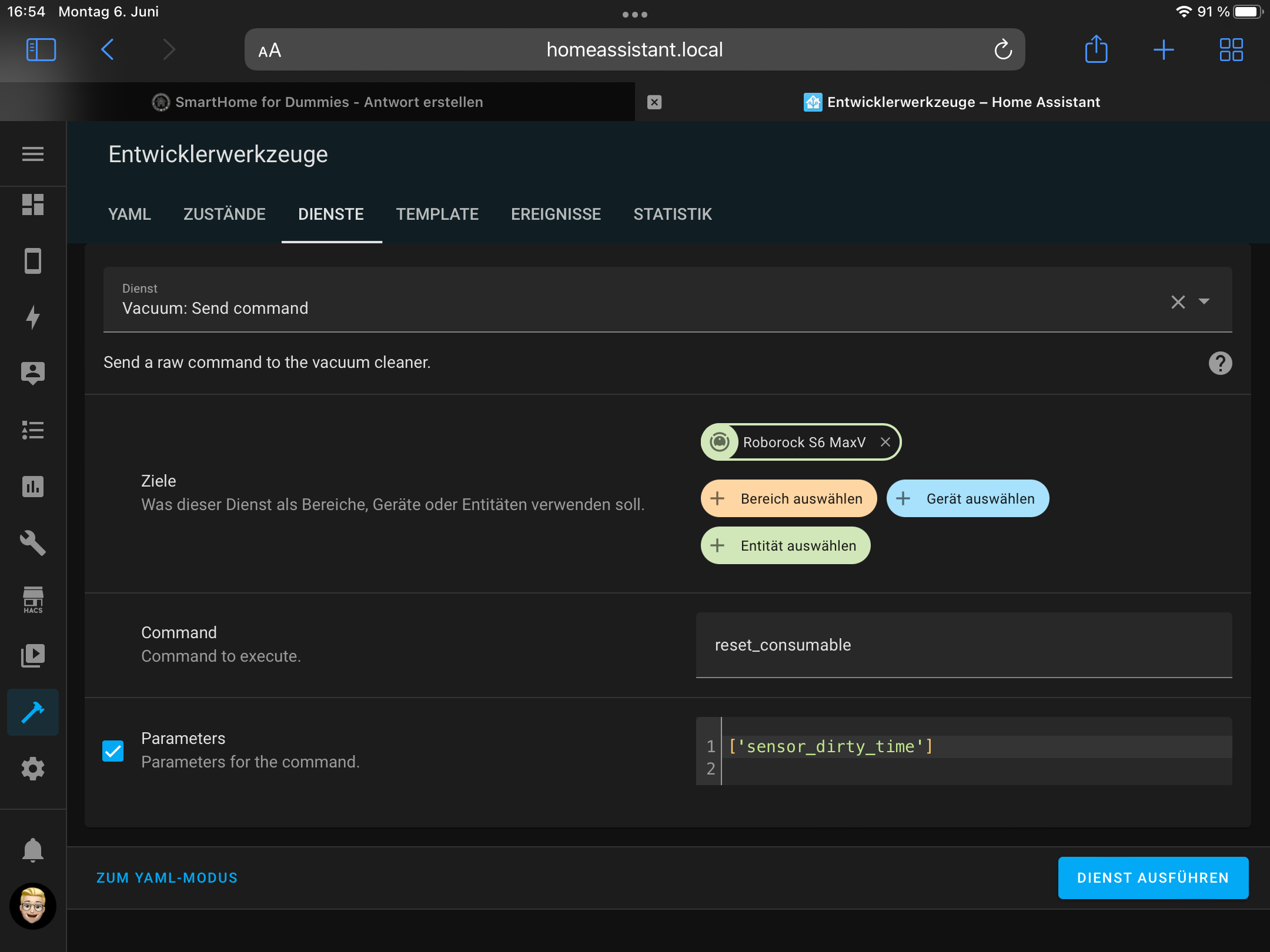

So hat es gerade in den Entwicklerwerkzeugen funktioniert
Wenn ich ein Script erstelle wird Parameters
['sensor_dirty_time']
durch
- sensor_dirty_time
Ist das richtig?
Kann nicht testen da die Sensoren zurückgesetzt wurden.
Re: Script - Roborock S6 Betriebsstunden für die Reinigung der Sensoren zurücksetzen
Gibst Du bei Parameter im grafischen Editor ein:
sieht es in der yaml Ansicht so aus:
params:
  - sensor_dirty_time
Wen Du dagegen
sensor_dirty_time
eingibst
Sieht es in der yaml Ansicht so aus:
params: sensor_dirty_time
Beides ist richtig.
Im ersten Fall kannst Du auf diese weise mehrere Parameter mit geben.
params: ['param1', 'param2', 'param3']
entspricht:
params:
  - param1
  - param2
  - param3
In diese form wird auch der code geändert, wenn Du mal zwischen dem grafischen Editor und der yaml Ansicht hin und her schaltet tust.
