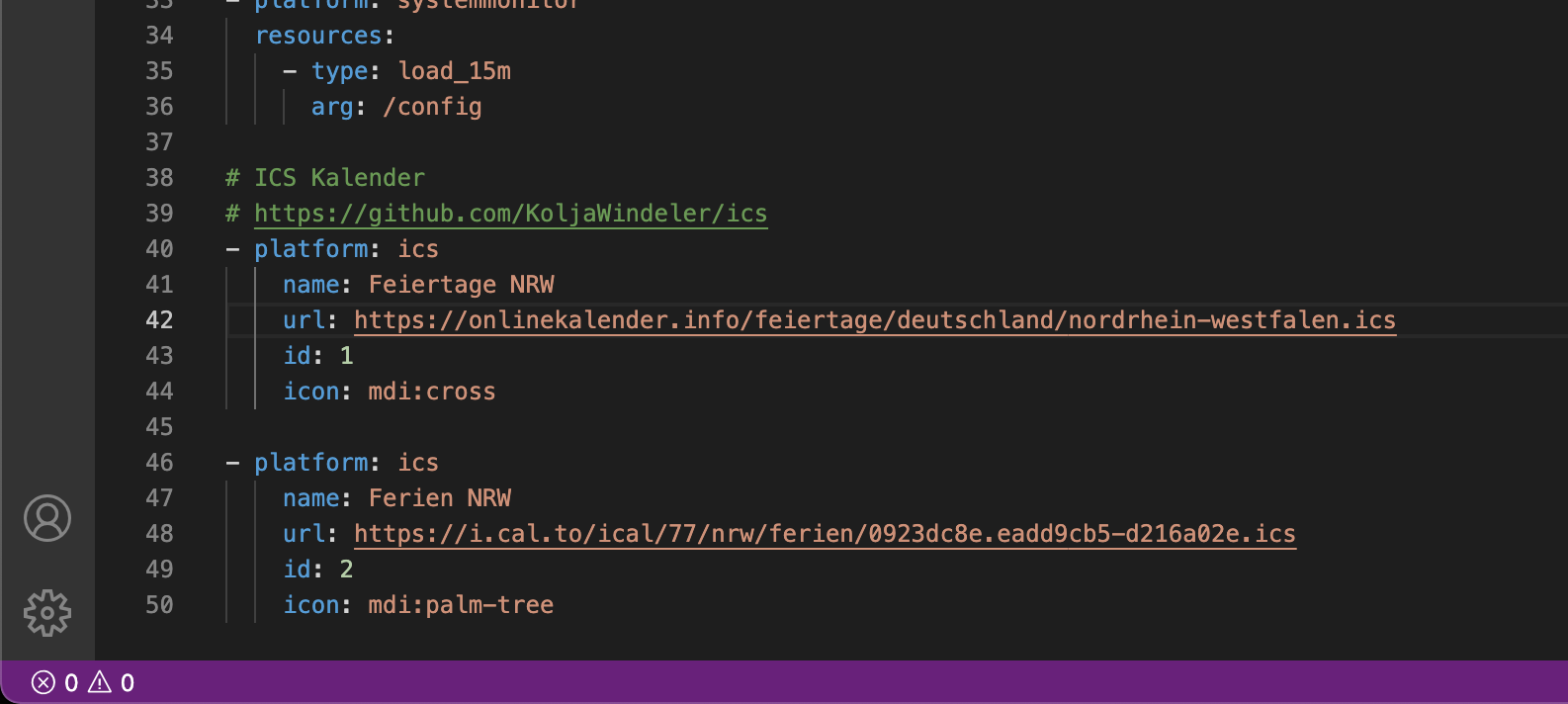

Auf meinem Rechner nutze ich den Visual Studio Code Editor und damit wurde kein Fehler angezeigt:
Re: HACS Integration "ICS" konfigurieren funktioniert nicht
Verfasst: Di 7. Jun 2022, 14:09

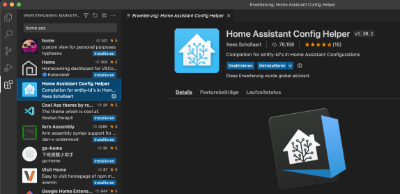

fantross hat geschrieben: ↑Di 7. Jun 2022, 13:46 Auf meinem Rechner nutze ich den Visual Studio Code Editor und damit wurde kein Fehler angezeigt:
Hast Du die Erweiterung Home Assistant Config Helper installiert?

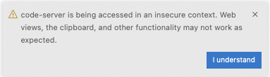

Ich habe ihn gerade noch einmal ausprobiert. Bis das Fenster überhaupt erscheint vergehen ca. 10 Sekunden, das ist schon einmal viel.
Außerdem geht er mir bei jedem Start auf die Nerven, daß er in einem unsicheren Umfeld benutzt wird:
Bildschirmfoto 2022-06-07 um 14.24.17.png (26.4 KiB) 2748 mal betrachtet
Aber so ist es nunmal, mein HA läuft im internen Netz mit http und das wird sich nicht ändern, da es intern mit IP-Adressen gar nicht mit https gehen kann.
Aber Du hast Recht, der Editor selber ist schnell.

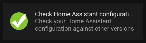

Meinst Du diese hier?
Wenn ja, nein, die habe ich noch nicht installiert.

fantross hat geschrieben: ↑Mi 8. Jun 2022, 11:28 Meinst Du diese hier?
Nein, wir haben doch von Studio Code Server gesprochen, oder?
Ich meinte die Erweiterung Home Assistant Config Helper Bestandteil der APP Visual Studio Code auf Deinem Rechner.
Home Assistant Config Helper.png (45.07 KiB) 2733 mal betrachtet
Check Home Assistant Configuration ist ein HA Addon.
Dies soll Deine bestehende Konfiguration gegen eine neue HA Version prüfen, also 2 unterschiedliche paar Schuhe.
