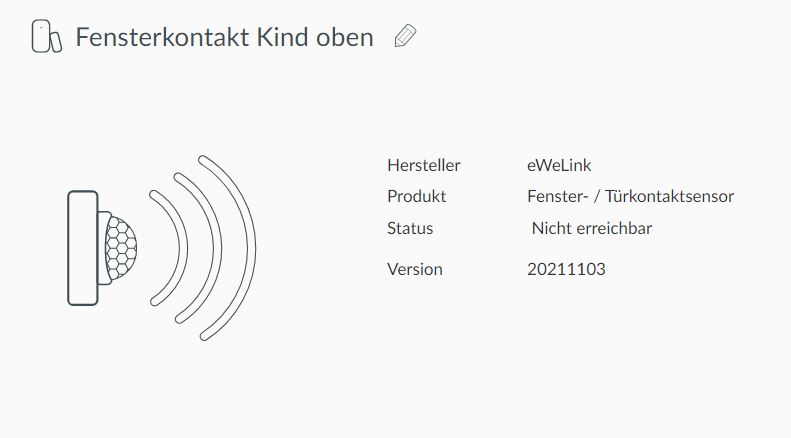

ich habe immer wieder Probleme, dass Geräte (hier konkret ein Fensterkontakt) von phoscon nicht erkannt werden, obwohl sie in deCONZ gefunden wurden. Wenn ich ihn lösche und neu suchen lasse, funktioniert es. Ist aber nervig, da ich den Sensor immer in die Nähe zum Stick bringen muss. Ebenso wäre es für eine Alarmanlage nicht gerade zuverlässig.
Weiß jemand Rat?
Im Thread 'jede Menge Probleme mit deCONZ' ist es sicher untergegangen, deshalb dieser neue Thread.

Andreas hat geschrieben: ↑Mo 13. Jun 2022, 14:56 von phoscon nicht erkannt werden, obwohl sie in deCONZ gefunden wurden
Phoscon ist doch nur die Webseite von deCONZ und stellt nur das dar, was deCONZ im Hintergrund gemacht hat. Das ist doch keine extra Software. Oder habe ich das falsch verstanden?
Re: phoscon findet Fensterkontakt nicht, deCONZ ja
carsten_h hat geschrieben: ↑Mo 13. Jun 2022, 15:04 Phoscon ist doch nur die Webseite von deCONZ und stellt nur das dar, was deCONZ im Hintergrund gemacht hat.

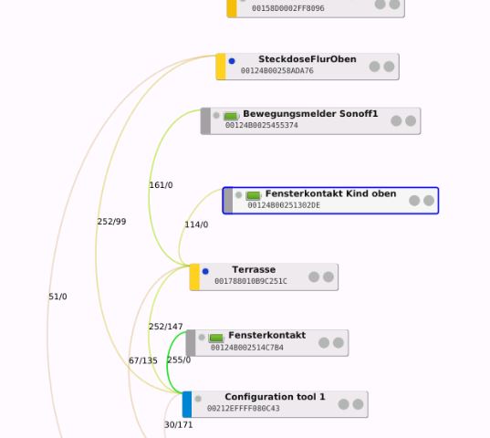

Genau das ist, was mich wundert. Auf den Fotos ist zu sehen, das deCONZ den 'Fensterkontakt Kind oben' hat, aber phoscon meint 'nicht erreichbar'. Somit sind die Entitäten in HA auch nicht erreichbar.

Wenn der Sensor ständig die Verbindung verliert, liegt es höchstwahrscheinlich an der Reichweite oder Störquellen.
Dein Mash ist ja noch ziemlich dünn. Könntest den Sensor mal zum testen in die unmittelbare Nähe zum Stick bringen und beobachten,
ob er dann immer noch die Verbindung verliert.

Siehe Punkt 1. Ist das nicht ausreichend, wenn es zwischen Stick und Sensor ein aktives Gerät ist?
Deshalb hatte ich auch das deCONZ-Bild gepostet, wo die Verbindungen gezeigt sind. Und das ist eigentlich das, was mich irritiert. deCONZ hat Verbindung, phoscon/HA aber nicht.

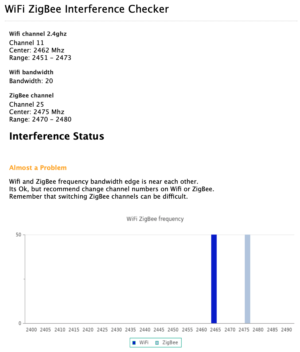

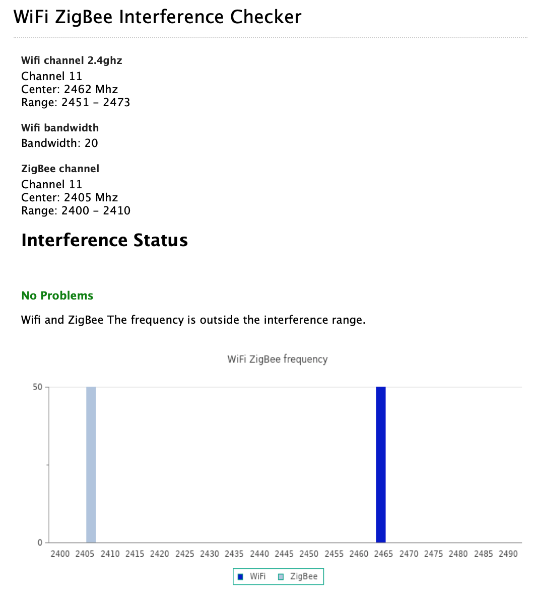

Deine WLAN-Kanäle 6 & 7 können Probleme im Zigbee-Mesh verursachen.
Das kannst Du auf dieser Seite überprüfen:
http://ostgardh.se/wifi_zigbee/
Hier mal eine Darstellung dazu:
Also Dein WLAN besser auf die Kanäle 8-13 beschränken.
Das würde evtl. auch das Problem erklären, dass der Sensor eine gewisse Zeit funktioniert, dann aussetzt, und dann wieder funktioniert. Evtl. hat in dieser Zeit, wo der Sensor ausgesetzt hat, der Router einen der beiden WLAN-Kanäle genutzt.

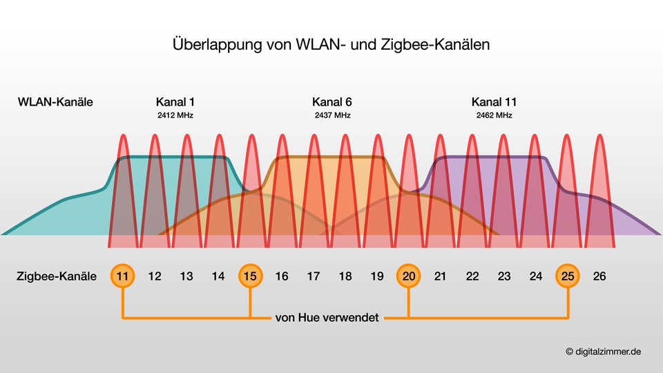

Danke für Deine Antwort. (nur für mein Verständnis) Deine Grafik zeigt doch den Zusammenhang zu Philips Hue. Mein Hue betreibe ich seit vielen Jahren ohne Probleme. Fritzbox unf Hue-Router sind nur knapp eine Meter voneinander an der gleichen Wand montiert.
Andreas hat geschrieben: ↑Mi 22. Jun 2022, 13:56 Mein Hue betreibe ich seit vielen Jahren ohne Probleme. Fritzbox unf Hue-Router sind nur knapp eine Meter voneinander an der gleichen Wand montiert.
Das kann ja auch gut gehen, muß es aber nicht.
Beim WLAN sollte man sowieso nur Kanal 1, 6 oder 11 nehmen und keine dazwischen.
Das ZigBee Netz sollte halt zwischen diesen (15, 20) oder außerhalb (11, 25, 26) liegen. Und wenn man dann noch unbedingt zwei ZigBee Netze nimmt, muß man die sinnvollerweise natürlich auch auseinander platzieren.

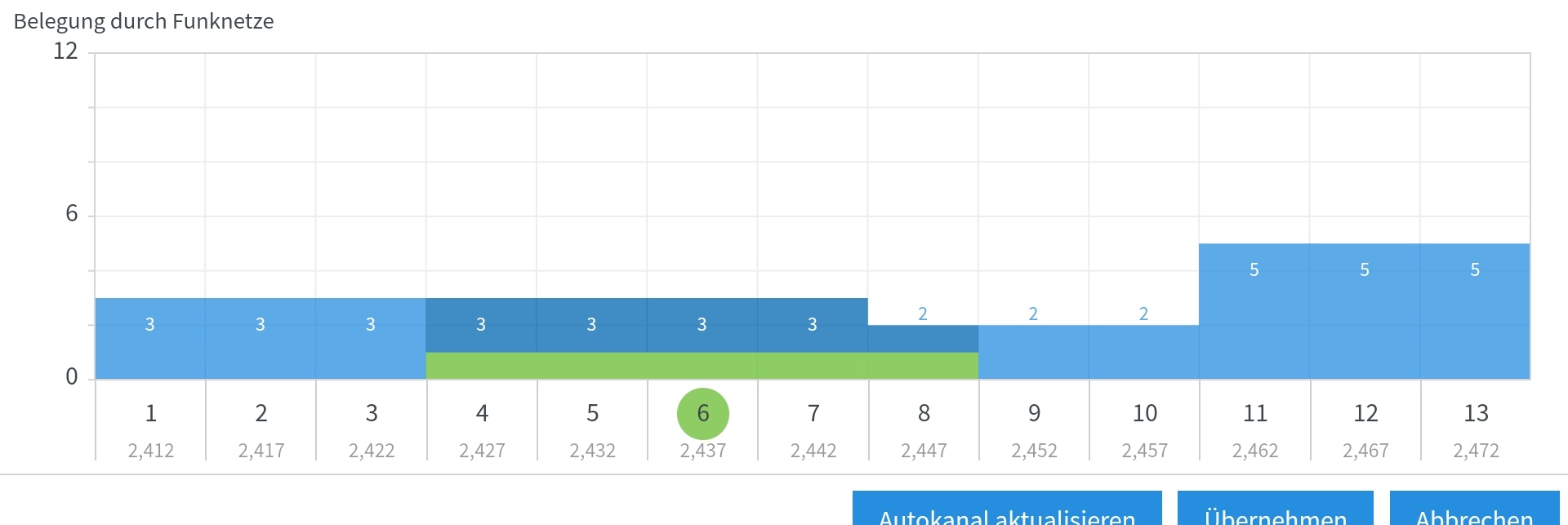

Was passiert eigentlich, wenn ich in der FB von Autokanal (zur Zeit nutzt die FB dadurch Kanal 6) auf "manuell" Kanal 11 umstellen? Arbeiten dann alle Geräte wie gewohnt weiter oder muss ich sie alle neu starten?
Andere Funksignale scheint ja meine FB auf Kanal 11 noch mehr zu empfangen. Stören die dann nicht noch mehr?
Es sollte gar nichts passieren. Wenn du auf Autokanal stehen hast, wechselt die Fritzbox ja auch selbständig den Kanal.
Ich kann immer nur empfehlen, einen festen Wlan Kanal einzustellen. Somit vermeidest du die Überschneidung mit Zigbee. Insbesondere die Fritzbox ist bekannt dafür, dass sie durch das Mesh und der automatischen Kanalwahl, extreme Probleme bei Zigbee auslösen kann. Bei mir war das so schlimm, dass ich mich komplett von AVM verabschiedet habe. Nach dem Wechsel auf ein anderes System, sind nie wieder Probleme aufgetreten.

Andreas hat geschrieben: ↑Mi 22. Jun 2022, 13:56 Deine Grafik zeigt doch den Zusammenhang zu Philips Hue.
Die Grafik stammt von einem Artikel, bei dem es speziell um Philips Hue geht. Aber, ob Philips Hue, Phoscon (ConBee II), Innr oder welche Zigbee-Bridge auch immer, alle machen mehr oder weniger Probleme wenn deren Zigbee-Kanal (2,4 GHz) sich mit dem WLAN-Kanal (2,4 GHz Frequenz) überschneidet. Deshalb kann man die Grafik generell als Grundlage hinsichtlich Zigbee/WLAN Interferenzen verwenden.
Dass Deine Hue Bridge bislang keine Probleme gemacht hat, liegt vermutlich daran, dass diese bei der Ersteinrichtung direkt einen optimalen Kanal gewählt hat, vermutlich Kanal 11.
Falls Interesse besteht, hier der Link zum entsprechenden Artikel:
https://www.digitalzimmer.de/artikel/wi ... alwechsel/

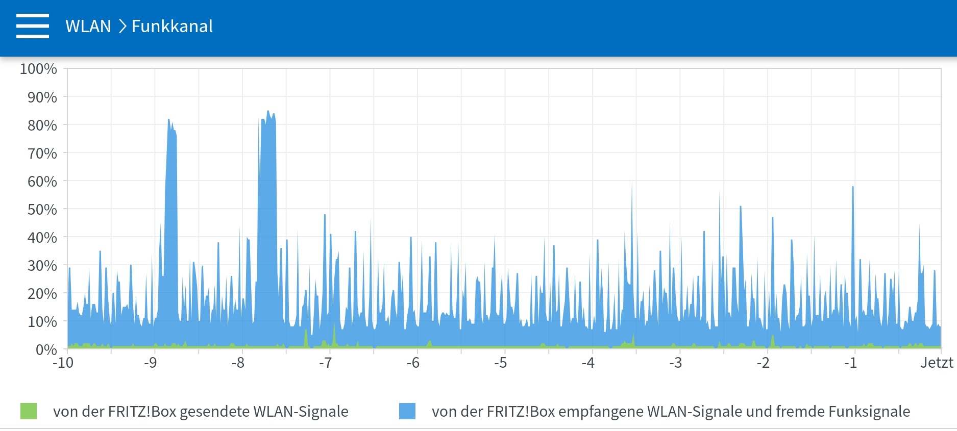

Ich habe nun in der FB auf Kanal 11 gewechselt, Zigbee hat Kanal 15 und Philips Hue hat bei mit den Kanal 25. Ist die Aufteilung so besser?
Allerdings sehe ich mehr fremde, von der FB empfangene Signale und Fremdsignale (!!!). Bedeutet das nicht auch, dass das Netz nun anfälliger ist?

Andreas hat geschrieben: ↑Mi 22. Jun 2022, 18:01 Ich habe nun in der FB auf Kanal 11 gewechselt, Zigbee hat Kanal 15 und Philips Hue hat bei mit den Kanal 25. Ist die Aufteilung so besser?
Na ja, die Kanäle der FB und der Philips Hue Bridge können durchaus Probleme verursachen:
Besser wäre den Kanal der Philips Hue Bridge auf 11 zu wechseln:
Der andere Zigbee Kanal kann bei 15 bleiben.
Bzgl. des WLANs kann ich nicht viel sagen, aber letztlich muss man ggfs. auch einfach ein bisschen ausprobieren.
