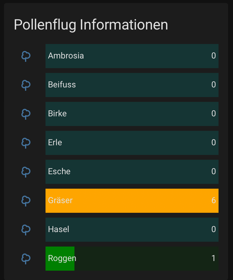

Andifidi
Beiträge: 58
Has thanked: 4 times
Re: DWD Pollen auslesen mit Templatesensor ?
Beitrag von Andifidi »
Hallo Moss,
ich habe mal Deinen Code kopiert und siehe da, es funktioniert. War sicherlich ein Zeichen falsch und alles stockt.
Danke dafür :-) Der Code ist aber dann noch im alten Templateformat, wäre interessant ob der bei weiteren Updates von Homeassistant weiterhin funktioniert.
Wie hast du das mit der Lovelaceanzeige gemacht?
Beste Grüße
