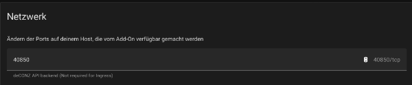

1. Im deCONZ Addon unter Konfiguration muss das deCONZ API Backend aktiviert sein.
deCONZ API Backend.png (13.29 KiB) 2136 mal betrachtet

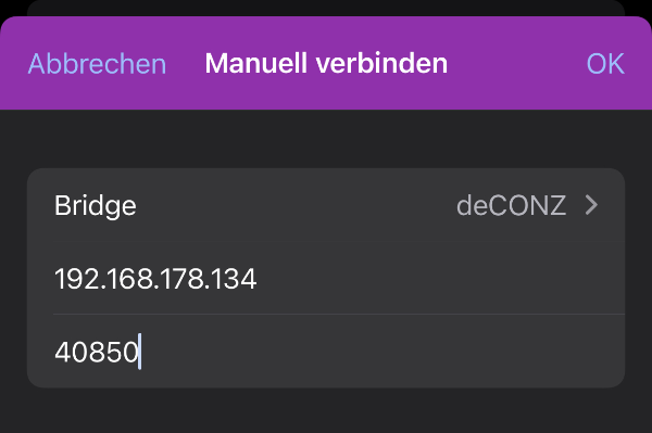

2. In der Hue Essentials App deCONZ auswählen und manuell Verbinden. Die. IP Adresse von HA eingeben und den Port für das deCONZ API Backend
deCONZ Manuell verbinden.png (30.64 KiB) 2136 mal betrachtet

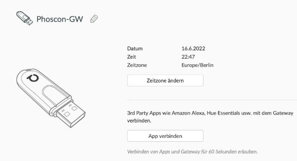

3. In Phoscon wechseln -> Getaway -> Erweitert und auf App Verbinden klicken
App Verbinden.png (41.69 KiB) 2136 mal betrachtet
4. Fertig
