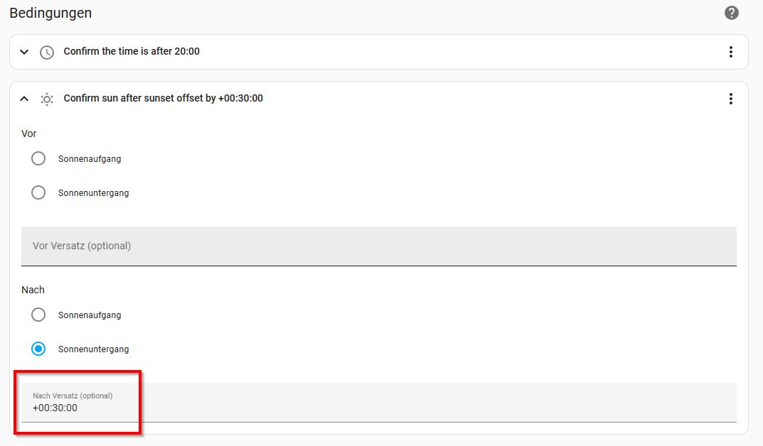

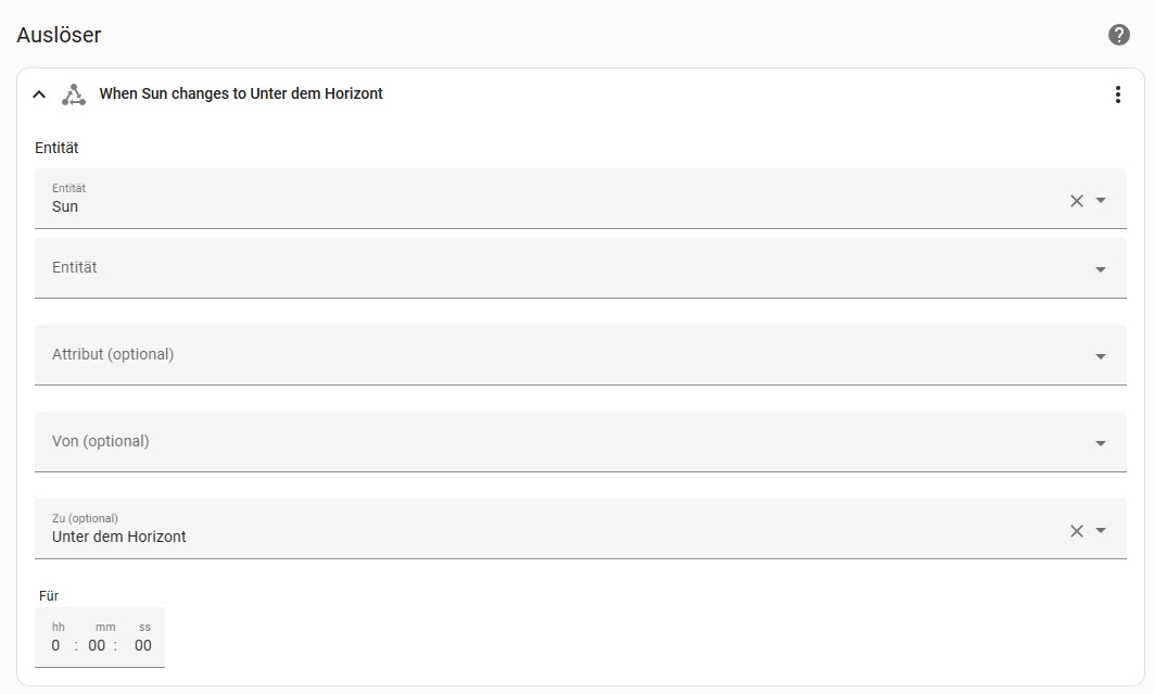

Verfasst: Sa 29. Jul 2023, 13:31
von HA_2023
Danke für den Tipp!
Das Problem ist nur, dass man unter "Auslöser" keinen Versatz eintragen kann:
Dieses Feld "Versatz" existiert nur unter Bedingungen:

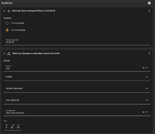

Re: Rollläden bei Sonnenaufgang hoch fahren - jedoch nicht vor 7 Uhr
Verfasst: Sa 29. Jul 2023, 16:39
Nimm bitte als Auslöser Sonne und nicht Zustand.
Dann kannst Du einen Versatz verwenden.
Bei Zustand, wäre es Für: 30 min ;)
