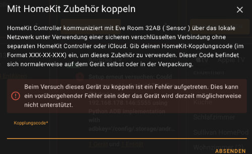

@Andifidi ab heute ist HA 2022.8 verfügbar. 😀
Kannst Du mal testen ob Dein Eve Weather unterstützt wird.
Voraussetzung ist die HomeKit Controller integration
Dann brauchst Du nur noch das EVE Weather in den Kopplungsmodus versetzen, das ganze in unmittelbarer nähe zu Deinem PI, das Gerät sollte dann automatisch erkannt werden und Du kannst es im Bereich Integrationen Konfigurieren.
Mein EVE Room der ersten Generation, scheint leider nicht zu funktionieren?! 🤷‍♂️😔
