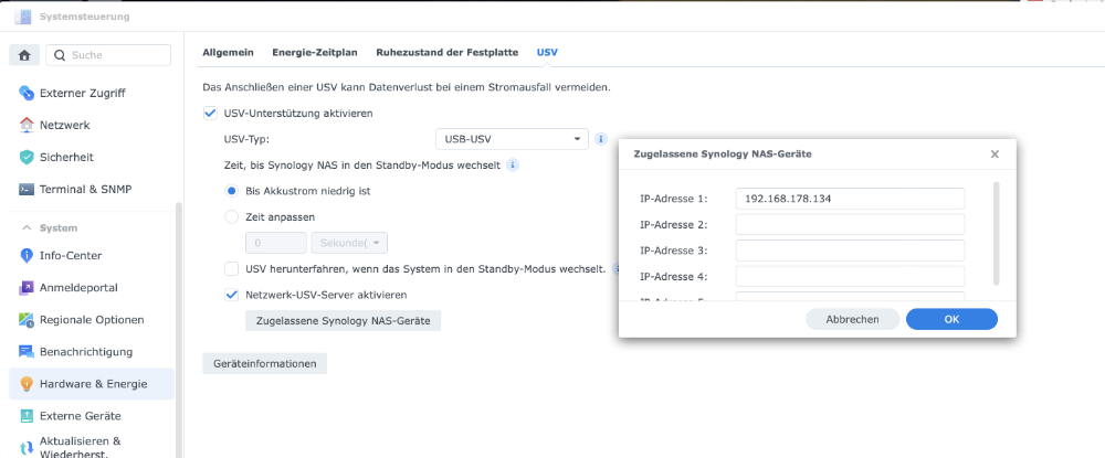

@Osorkon wie bindet man diese Tools ein? Ich scheitere schon bei der Konfiguration :(
Re: Sicherung rausgeflogen - CHAOS
Verfasst: Mi 22. Jun 2022, 22:31
Friedi hat geschrieben: ↑Mi 22. Jun 2022, 20:35 wie bindet man diese Tools ein?
Zuerst muss Du bei der DS unter Hardware & Energy im Reiter USV "Netzwerk-USV-Server aktivieren"
Unter "Zugelassene Synology NAS Geräte" dann die IP Adresse von HA eintragen.
Danach Kannst Du die NUT Integration in HA einrichten

Habe ich gemacht.
Aber die Konfiguration akzeptiert meine Eingaben nicht.
Muss der User, der bei der Konfig angegeben wird besodere Rechte haben? Welchen Port gibst du an?

@Friedi ist schon eine halbe Ewigkeit her, als ich NUT eingerichtet habe.
Port, hätte ich jetzt gesagt, der Standard Port der bei der Einrichtung bereits vorausgefüllt ist. Einen extra User habe ich nicht angelegt, wenn ich mich richtig entsinne, habe ich mich mit meinen User Account angemeldet.
Verfasst: Do 23. Jun 2022, 08:46
von Friedi
Hat der User Adminrechte?
Edit: mit Admin funzt es.

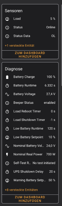

Aber: @Osorkon was hast du für eine USV? Ich habe bei weitem nicht so viele Entitäten. Ich habe z.B. keinerlei Entitäten aus dem Bereich Diagnose.

Hmm. Ich hab die Back-UPS RS 900G.
Komisch, dass die die ganzen Diagnose-Entitäten nicht hat.
Verfasst: Do 23. Jun 2022, 12:51
Auch nicht als versteckte Entitäten?
Verfasst: Do 23. Jun 2022, 21:04
von Friedi
Osorkon hat geschrieben: ↑Do 23. Jun 2022, 12:51 Auch nicht als versteckte Entitäten?
Doch, aber die sind halt nicht aktiv :(
