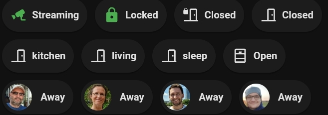

@Osorkon das sind chip cards:
Z.b. wenn jemand wech ist, soll er nicht angezeigt werden.
Oder Fenster geschlossen: nicht anzeigen
Chips sind einfach kleiner und bei den TĂŒren kann auch gekippt angezeigt werden.

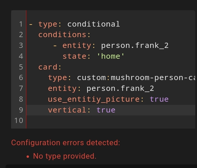

Bei mir gibt's diesen Fehler:

mondface hat geschrieben: ↑Sa 6. Aug 2022, 20:53
Hast Du es ĂŒber das UI bearbeitet ?
Weil dann muss der "-" vor type weg.
Code: Alles auswÀhlen
type: conditional
conditions:
    - entity: person.dirk
       state: 'home'
       card:
          type: custom:mushroom-person-card
          entity: person.dirk
          use_entitiy_picture: true
          vertical: true

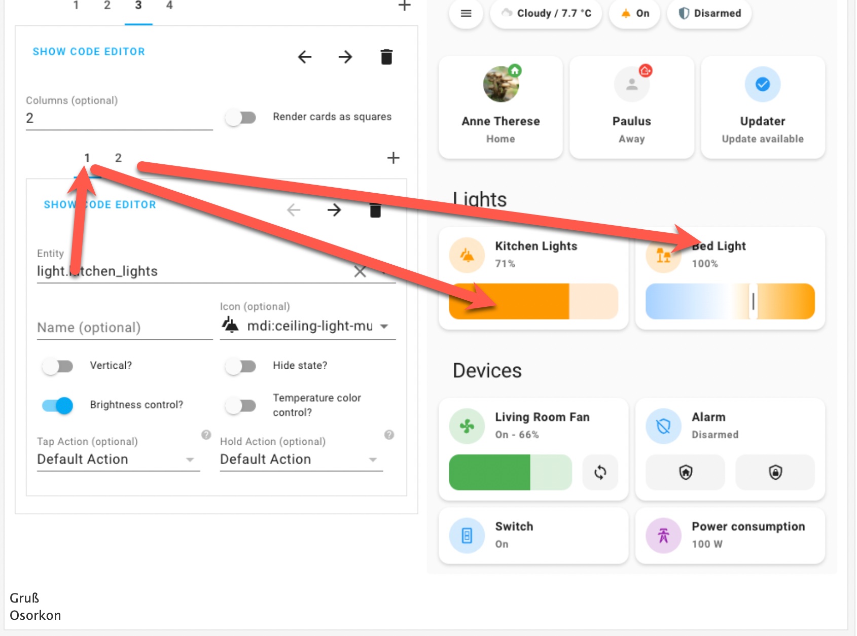

ich meine diese Karte :
Hier sieht man ja das zwei lichter in einer Karte verwaltet werden...

Erst Grid Karte anlegen mit 2 Spalten.
Dann dort mushroom Karte.

BeitrÀge: 2105
Re: Mushroom Dashboard Karte
@Hoddl ist schon wie erwÀhnt, eine Raster Karte mit 2 Spalten.
Und pro Spalte eine Mushroom Licht Karte.
square: false
columns: 2
type: grid
cards:
  - type: custom:mushroom-light-card
    entity: light.deckenlicht_1
    show_color_temp_control: false
    show_brightness_control: true
    show_color_control: false
    fill_container: true
    use_light_color: true
    entity: light.deckenlicht_2

mondface
BeitrÀge: 173
Has thanked: 122 times
Beitrag von mondface »
sieht bei mir so aus:
die oberen 3 "zeilen" sind mushroom chips cards

    card:
      type: custom:mushroom-chips-card
      chips:
        - type: entity
          entity: person.frank_2
          use_entity_picture: true
      alignment: start
  - type: conditional
    conditions:
      - entity: person.wiebke
        state: home
    card:
      chips:
        - type: entity
      alignment: start
  - type: conditional
    conditions:
      - entity: person.linus
        state: home
    card:
      chips:
        - type: entity
      alignment: start
  - type: conditional
    conditions:
      - entity: person.paul
        state: home
    card:
      chips:
        - type: entity
          entity: person.paul
      alignment: start
  - type: conditional
    conditions:
      - entity: person.nele
        state: home
    card:
      chips:
        - type: entity
          entity: person.nele
      alignment: start
