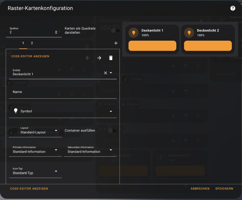

Verfasst: So 7. Aug 2022, 18:59
@Hoddl ist schon wie erwähnt, eine Raster Karte mit 2 Spalten.
Und pro Spalte eine Mushroom Licht Karte.
square: false
columns: 2
type: grid
cards:
  - type: custom:mushroom-light-card
    entity: light.deckenlicht_1
    show_color_temp_control: false
    show_brightness_control: true
    show_color_control: false
    fill_container: true
    use_light_color: true
    entity: light.deckenlicht_2

Danke nun hab ich es geschnallt :-)

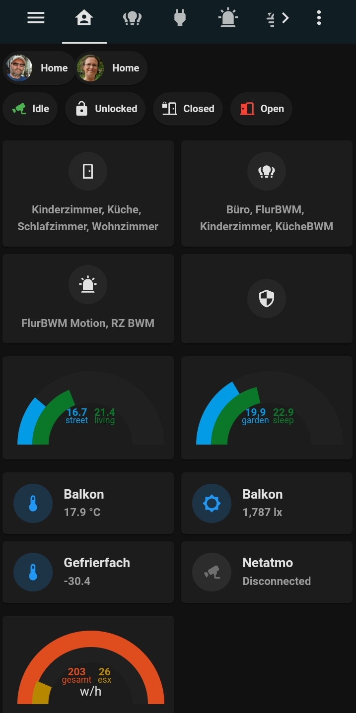

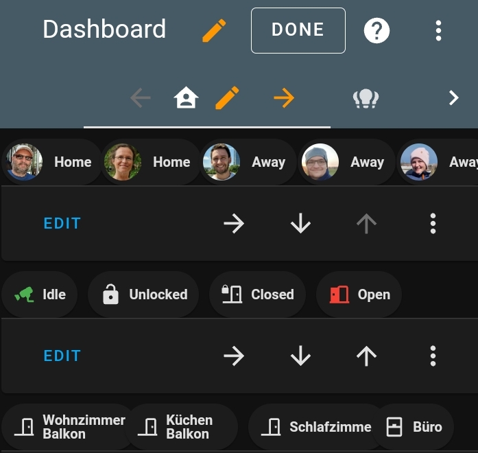

sieht bei mir so aus:
die oberen 3 "zeilen" sind mushroom chips cards
SmartSelect_20220808-104051_Home Assistant.jpg (99.88 KiB) 6925 mal betrachtet
die 3. Zeile ist ausgeblendet, da keine Fenster / Türen offen
SmartSelect_20220808-104022_Home Assistant.jpg (158.14 KiB) 6925 mal betrachtet
erste "zeile":
square: false
columns: 5
type: grid
cards:
  - type: conditional
    conditions:
      - entity: person.frank_2
        state: home
    card:
      type: custom:mushroom-chips-card
      chips:
        - type: entity
          use_entity_picture: true
      alignment: start
  - type: conditional
    conditions:
      - entity: person.wiebke
        state: home
    card:
      chips:
        - type: entity
      alignment: start
  - type: conditional
    conditions:
      - entity: person.linus
        state: home
    card:
      chips:
        - type: entity
      alignment: start
  - type: conditional
    conditions:
      - entity: person.paul
        state: home
    card:
      chips:
        - type: entity
          entity: person.paul
      alignment: start
  - type: conditional
    conditions:
      - entity: person.nele
        state: home
    card:
      chips:
        - type: entity
          entity: person.nele
      alignment: start
