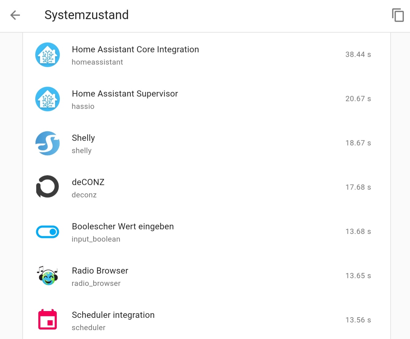

Hat jemand das gleiche Problem, wie ich? Mein HA braucht einige Minuten zum Starten. Version ist aktuell und geändert habe ich am System auch nichts. Ich habe den Paspberry mal vom Strom getrennt, eine Minute gewartet und wieder mit dem Strom verbunden. Netzteil ist original. Der Ausschnitt vom Log-File ist nach dem Trennen vom Strom.

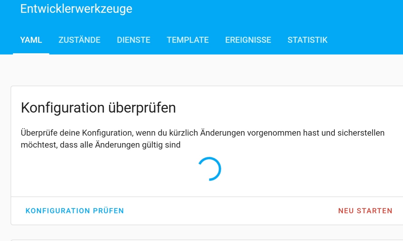

Stutzig geworden bin ich, als ich unter "Entwicklerwerkzeuge" auf "Konfiguration prüfen" gegangen bin und dies auch ewig gedauert hat. Da dreht sich ewig nur der blaue Kreis.

der Screenshot vom Systemzustand mit den Sekundenangaben bringt da glaube ich nicht viel. :) Ggf. könnte man anhand der Core_Metriken
irgendwelche Rückschlüsse ziehen und natürlich anhand von Einträgen in den verschiedenen Logs. Insbesondere Host, Core und Supervisor.

@Andreas würde mir da überhaupt kein Kopf machen. Bei Dir sind es gerade mal 38s 😀
Bei mir sind es 150s, also über 2 min! 😱😉
Wie lange es dauert bis HA nach Neustart voll verfügbar ist, hängt von der Anzahl und der Art der Integrationen ab.
Der Kreisel des Todes ist nur ein Anzeigefehler. Habe ich auch gelegentlich. Einfach die Seite aktualisieren und erneut auf prüfen klicken und nach ein paar Sekunden ist die Prüfung erledigt. Auch diese Dauer ist natürlich von der Zeichenanzahl je yaml und von der Anzahl der yaml Dateien abhängig.

Jim_OS hat geschrieben: ↑Do 30. Jun 2022, 12:49der Screenshot vom Systemzustand mit den Sekundenangaben bringt da glaube ich nicht viel.
Ich dachte, dass ihr anhand der Zeiten sagt "das ist ok" oder eben nicht.
Kann ich mir denn eas mit den Core-Metriken während des Starts anzeigen lassen? Ansonsten scheint ja da alles ok.

Andreas hat geschrieben: ↑Do 30. Jun 2022, 17:21 Ich dachte, dass ihr anhand der Zeiten sagt "das ist ok" oder eben nicht.
Nein so einfach ist das nicht denn das hängt ja - wie Osorkon bereits erwähnt hat - von div. Faktoren ab. Ein Vergleich der Startzeiten der Integrationvon in Sekunden bringt da gar nichts. :)
Nein aber auch nach dem vollständigen Start hätte man an den Werten ggf. sehen können ob etwas bei Dir im Argen liegt. D.h. wenn z.B. die Speicherauslastung oder Prozessornutzung im Betrieb bei z.B. 80 oder 90 % liegt, dann kann man wohl davon ausgehen das der Raspi am Limit arbeitet und das würde sich dann ggf. auch schon in der Startphase bemerkbar machen. Auch wären - wie schon erwähnt - natürlich die Logs von Interesse.
