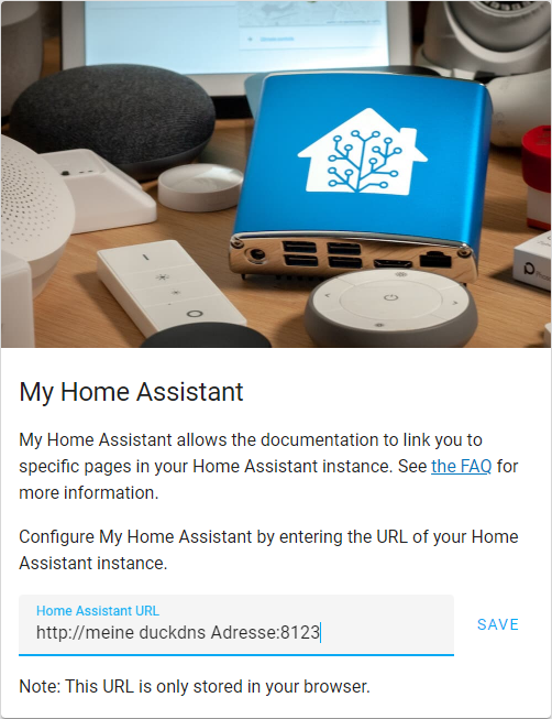

ersetze werde ich weiter geleitet. Die Integration funktioniert dann dennoch nicht. Denke es liegt daran, das er über my.home-assistant.io nicht auf meine duckdns weitergeleitet wird. Wenn ich allerdings selber bei mir im Browser https://my.home-assistent.io angebe ist dort meine duck adresse hinterlegt.
[img]
Was mache ich falsch bzw. wo liegt bei mir der Fehler. Bin ratlos und über jede Hilfe dankbar. :D

Re: Home Connect
@Sebastian hast Du auf der Home Connect developer Seite eine Redirect URI eingetragen?
http://HA-IP:8123/auth/external/callback

@Osorkon ja ist eingetragen.
Habe vorhin auch extra noch eine neue Applikation angelegt. Selbst nach der Std. Wartezeit ohne Funktion. Alte Anmeldet Informationen extra gelöscht und neu Angelegt. Es kommt das selbe Error Fenster.
Eventuell ist es noch hilfreich zu sagen das ich nur mit https zugriff habe. Egal ob ich nun meine duckdns, Nabu Casa oder IP Adresse. bei der IP meckert er zwar das es unsicher sei, da das Zertifikat nur für die duckdns Adresse gilt.

Ich kann mich entsinnen, dass die Anmeldung bei mir nur per http und IP-Adresse möglich war.
Redirect URI steht bei mir deshalb auch auf http://HA-IP:8123/auth/external/callback
Mein Home Assistant ist sowohl per HTTPS über https://meineDomaind.de erreichbar, als auch per http://ip-Adresse:8123.

Okay,
Dann werde ich wohl meinem Fehler irgendwo darin versteckt haben. Bin der Meinung das es seit der Aktivierung nicht mehr mit http funktioniert. War der Meinung das dass dann wohl so gehört. :| Alles unbekannte Böhmische Wälder für mich. :D
Re: Home Connect
@Sebastian vielleicht hilft das weiter.
https://github.com/home-assistant/core/ ... 1216793614

Guten Morgen,
Es klappt. :D :D
Ich weis nicht genau warum auf einmal aber es klappt. :D
Hatte vermutlich einen Schreibfehler, das Forum war mir schon bekannt allerdings ohne Erfolg.
Gestern Nacht alle Home Connect Daten zurückgesetzt ohne Erfolg. Heute morgen klappte es dann auf einmal mit den geänderten Daten von der Nacht.
