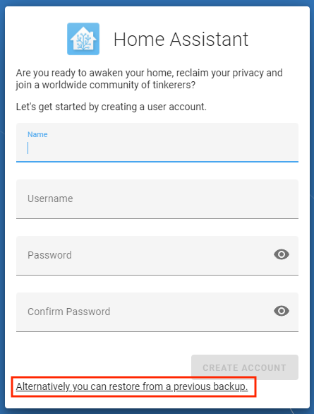

Was der in dem verlinkten Text aber zum Restore schreibt ist ziemlicher Unsinn!
Man braucht überhaupt nichts bei einem nackten System zu Installieren. Direkt auf der Onboarding Seite kann man ein Backup hochladen, da muß man kein Samba Addon installieren!
