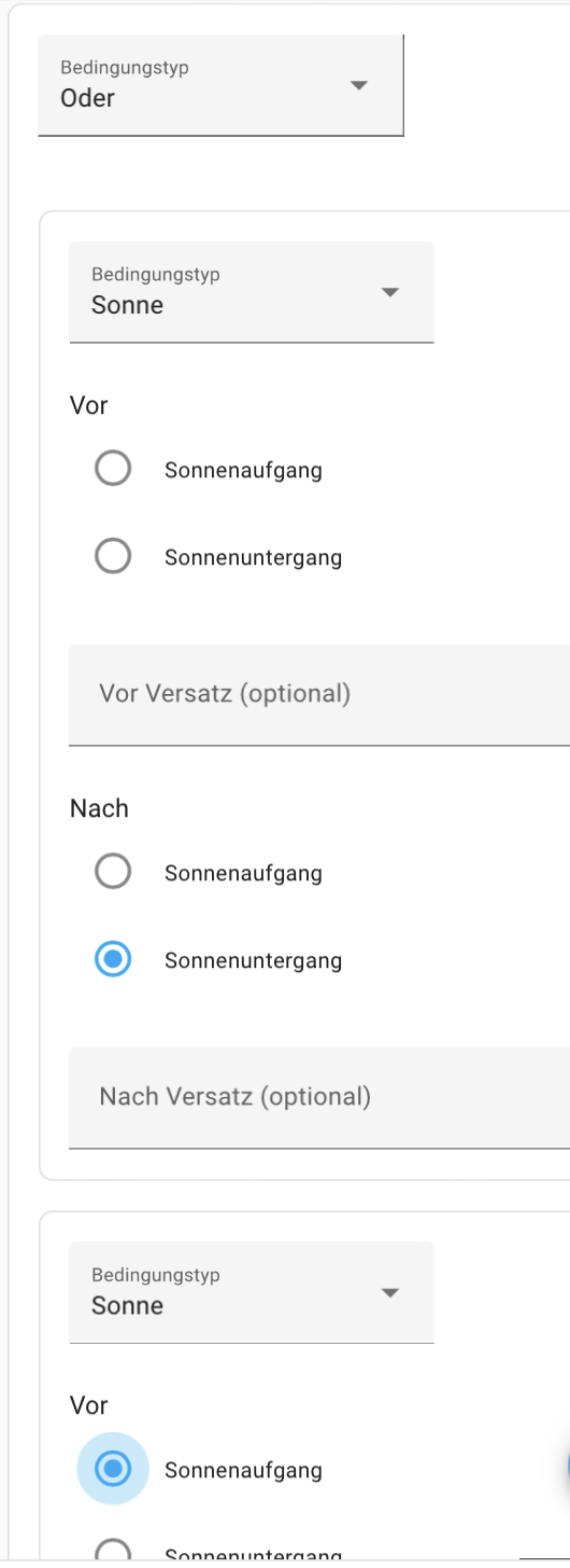

Da ich Codebeispiele hasse, hier das ganze im Editor:

@PX80 hier findest Du die offizielle Doku zum Thema Sonne und Bedingungen.
Wenn Du anstatt die Sonne als Bedingungen, den Zustand von sun.sun verwendest, wird es einfacher.
der Zustand "below_horizon" beschreibt die Zeit ab Sonnenuntergang bis Sonnenaufgang.
Wenn Du aber mit offsets arbeiten möchtest kommst Du um die Sonne als Bedingung nicht herum.

Verfasst: Mo 18. Jul 2022, 08:51
@PX80 wenn Du die Automatisierungen 2 Beiträge weiter oben meinst?
Da gibt es den Auslöser „Sonnenuntergang“ nicht.
Der Auslöser Licht Aus, lautet ja 5 min keine Bewegung.
Wenn es zu den Zeitpunkt nach Sonnenuntergang oder vor Sonnenaufgang ist und das Licht ist an, dann wird es ausgeschaltet.
Hast Du vielleicht noch andere Automatisierungen die da dazwischen funken?
Re: Licht bei Bewegung für 5 Minuten einschalten
Verfasst: Mo 18. Jul 2022, 09:30
von PX80
Ja. Das Licht ist immer an von Sonnenuntergang bis 22.30 .. Dachte aber die Automation "Licht aus" wird nru getriggert, wenn eben Licht an getriggert wurde.
Werd als workaround feste Zeiten setzen .. oder könnte man als Kondition verwenden, dass insofern Automation XYZ läuft mach das Licht nicht aus?
