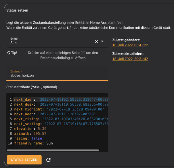

Ihr könnt im Bereich Entwicklungswerkzeuge -> Zustände, im oberen Bereich den Bereich Status setzen aufklappen. Dort wählt ihr die Entität deren Status ihr manipulieren wollt und gebt den neuen Status ein und klickt auf setzen.
Status setzen.jpg (63.99 KiB) 3908 mal betrachtet
Dabei wird das physische Gerät wie z.B. ein Licht, einen Steckdose nicht geschaltet. Genau so wenig wie eure Verläufe von Temperatur etc. nicht manipuliert werden. Es wird lediglich HA intern mein neuer geänderter Status vorgegaukelt. Allerdings reagieren alle eure Automatisierungen auf den geänderten Wert, was ja auch sinn und zweck der Übung ist. 😀
Damit lassen sich nicht nur Trigger Simulieren, sondern auch die Bedingungen manipulieren.
So muss man nicht jedes mal warten bis der BM off meldet um erneut einen Bewegungserkennung zu erzwingen um zu testen ob das Licht bei Bewegung angeht, um nur ein einfaches Bsp. zu nennen.
Oder der Trigger home / not home. Ihr müsst mit eurem Handy nicht das Haus verlassen um eine Automatisierung zu testen die bei verlassen Eurer Heim Zone auslösen soll, oder anders herum.
Damit lassen sich z.B. Trigger abhängige Automatisierungen testen, die je nach Trigger unterschiedliche Aktionen ausführen sollen.

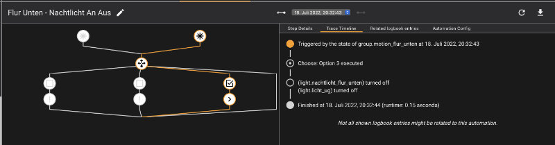

Darüber hinaus habt ihr jede Automatisierung debuggen. Damit lassen sich korrekte Abläufe oder auch Fehler gut erkennen.

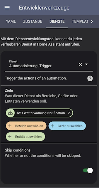

Es gibt noch eine weitere Möglichkeit einen Trigger zu simulieren.
Unter Entwicklungswerkzeuge -> Dienste, gibt es den Dienst automation.trigger
Mit diesem könnt ihr eine Automatisierung ebenfalls Trigger und entschieden ob die Bedingung berücksichtigt werden sollen oder nicht.
Allerdings funktioniert das nicht, wenn Ihr Trigger abhängige Aktionen verwendet, oder der Trigger Zeil der Bedingung ist.
