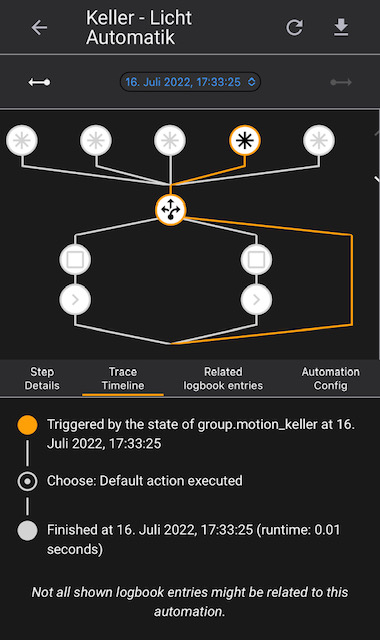

Was man auf dem Bild sieht, dass die Standart Auswahl ausgeführt wurde (diese beinhaltet keine Aktionen) weil keine der Bedingungen für die anderen 2 Optionen erfüllt waren.
Bist Du sicher das alle Bedingung erfüllt waren? Bodenfeuchte, Wochentag etc.? Kannst Du mal Deine Version der Automatisierung posten?
Normalerweise sollte im Bereich Trace Timeline der Ablauf der Automatisierung stehen, wie hier z.B.
